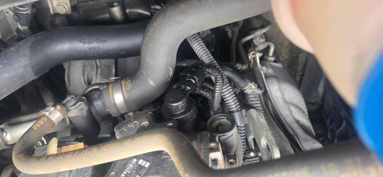

sizaaa Posté(e) le 11 Janvier dernier Signaler Posté(e) le 11 Janvier dernier Bien le bonjour à tous, Etant l'heureux processeur d'une alfa Romeo mito (955_) 1.3 MultiJet 110000km je me demandais si vous pourriez m'aider à mettre un nom sur cette pièce svp? J'ai constaté ce matin que l'aiguille du ralenti etait instable alors dans un premier temps j'ai suspecté le débit metre d'air et j'ai enlevé le cache moteur , j'ai constaté une fuite d'huile pourriez vous me dire de quel piece il s'agit ? Vous en remerciant

Jef43 Posté(e) le 14 Janvier dernier Signaler Posté(e) le 14 Janvier dernier Ok pas de soucis Je ne sais pas quelle est cette pièce, par contre si tu veux tester ton débitmètre, débranche le : le calculateur va prendre une valeur moyenne, tu verras bien si ton problème de ralenti se corrige ou non
sizaaa Posté(e) le 28 Janvier dernier Auteur Signaler Posté(e) le 28 Janvier dernier Salut merci du retour j'ai deja essayé le débitmètre, j'ai acheté une machine a ultrason et je vais essayer de nettoyer l'egr et les injecteurs 🤞😁
Alfa-Duke Posté(e) le 11 Mai dernier Signaler Posté(e) le 11 Mai dernier Un peu tard mais ça peut servir pour d'autres ... C'est le régulateur de pression de carburant qui se trouve sur et en dessous de la pompe haute pression. A mon avis, c'est pas de l'huile mais du carburant ou un mélange des deux. Joint(s) à remplacer ... Du régulateur et/ou de la pompe.
