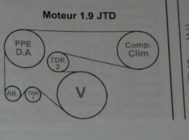

Gutenberg Posté(e) le 29 Janvier dernier Signaler Posté(e) le 29 Janvier dernier (modifié) Bonjour à tous, J'ai changé ma courroie d'accessoire il y a 2 ans, celle-ci vient de s'arracher dans le sens de la longueur, et j'entendais un léger bruit anormal, j'ai donc vérifié les galets, j'ai du jeu légèrement dans le galet du compresseur clim est-ce que cela est normal ou pas ? Merci Modifié le 29 Janvier dernier par Gutenberg
Iwata Posté(e) le 30 Janvier dernier Signaler Posté(e) le 30 Janvier dernier Regarde plutôt côté poulie damper (vilebrequin) ou alternateur car souvent il y a une poulie débrayable qui fait des siennes avec le temps. Un léger jeu est normal. À voir ce que tu appelles léger évidemment.
Gutenberg Posté(e) le 30 Janvier dernier Auteur Signaler Posté(e) le 30 Janvier dernier La poulie damper a l'air bonne je pense, car j'ai fait un marquage dessus et ça ne bouge pas je n'ai pas de jeu dedans et elle ne fait pas de bruit par contre j'ai du jeu dans les deux sens pour la poulie compresseur et aussi dans la poulie TDR 2
Gutenberg Posté(e) le 5 Mars dernier Auteur Signaler Posté(e) le 5 Mars dernier J'ai changé la damper et le galet enrouleur j'ai toujours le même problème
