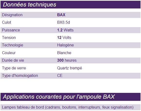

Antinomique-159 Posté(e) le 2 Novembre 2015 Signaler Posté(e) le 2 Novembre 2015 Regarde si c'est de la BAX

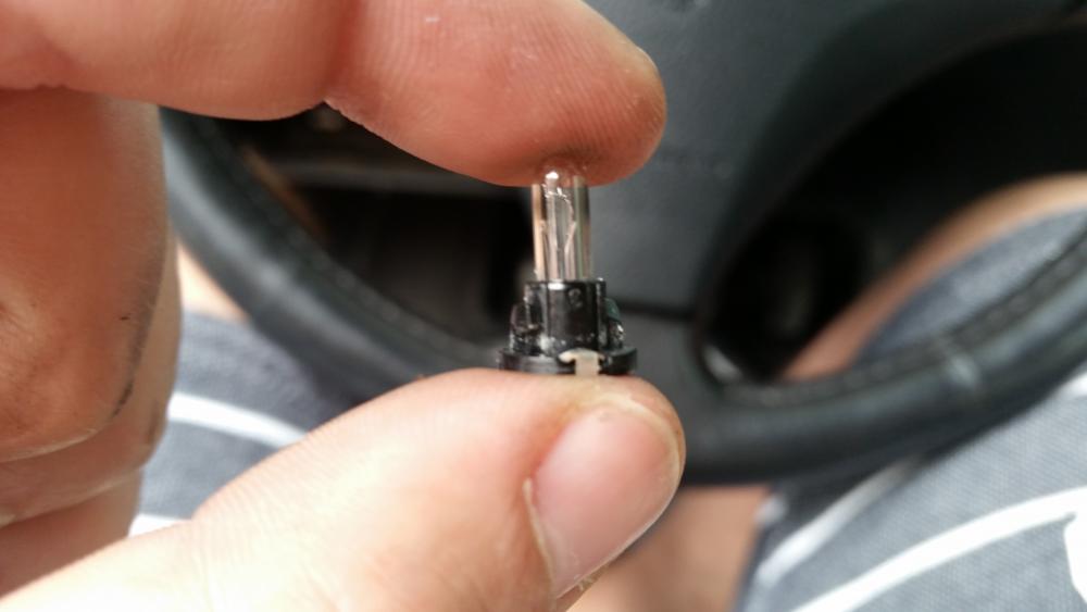

Nassim-59 Posté(e) le 2 Novembre 2015 Signaler Posté(e) le 2 Novembre 2015 C'est celle ci (j'ai démonté une des miennes):Elle ressemble un peu a ce que tu as montré mais l'ampoule est plus longue

Nassim-59 Posté(e) le 3 Novembre 2015 Signaler Posté(e) le 3 Novembre 2015 C'est des ampoules collées au support directement :/ Ca me gave cette histoire mdr

lkmi777 Posté(e) le 17 Janvier 2017 Signaler Posté(e) le 17 Janvier 2017 Le 2/11/2015 à 19:50, Nassim-59 a dit : C'est celle ci (j'ai démonté une des miennes): Elle ressemble un peu a ce que tu as montré mais l'ampoule est plus longue bonjour quel est la référence de cette ampoule svp ? BX8.4D ou BX8.5D ? merci
