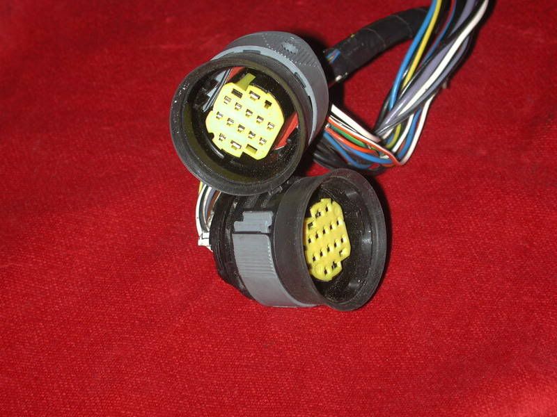

ToxyMaTT Posté(e) le 30 Janvier 2014 Signaler Posté(e) le 30 Janvier 2014 Non pas les mêmes prises ... Prises Xenon origine : Prise halogène classique :
charlo Posté(e) le 1 Février 2014 Signaler Posté(e) le 1 Février 2014 (modifié) Ha oui quand même!!! Ce sont les même prise que pour les porte. As tout hasard quelqu'un aurait un schéma électrique xenon? Merci Modifié le 1 Février 2014 par charlo
