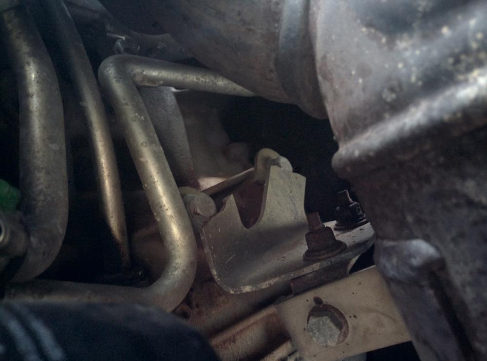

Nfx45 Posté(e) le 8 Octobre 2016 Auteur Signaler Share Posté(e) le 8 Octobre 2016 (modifié) Bonjour à tous, Désolé pour le retard de réponse mais j'ai eu quelques problèmes personnels, et je n'ai pas pu m'occuper de ma voiture comme je le voulais. Bref les choses sont entrain de rentrer dans l'ordre et j'ai pu enfin m'attaquer à ma petite titinne Je n'ai pas pu l'amener au garage, mais j'ai investis dans des chandelles et j'ai découvert le problème !!! Je vous laisse découvrir en images: Donc voilà la cause, la patte de fixation de...je sais pas trop quoi car c'est pas branlé pareil sur ma rta ne sert littéralement plus à rien. Donc dès que je montais dans les tours, ça vibrait de plus en plus, sur le bas moteur Du coup en attendant de l'amener chez le toubib, j'ai réussi à virer cette patte de fixation qui de toute manière ne sert plus. Edit: Je suis dégouté de ne pas avoir cherché plus lorsque j'ai déposé la courroie d'accessoires... Modifié le 8 Octobre 2016 par Nfx45 Lien vers le commentaire Partager sur d’autres sites More sharing options...
