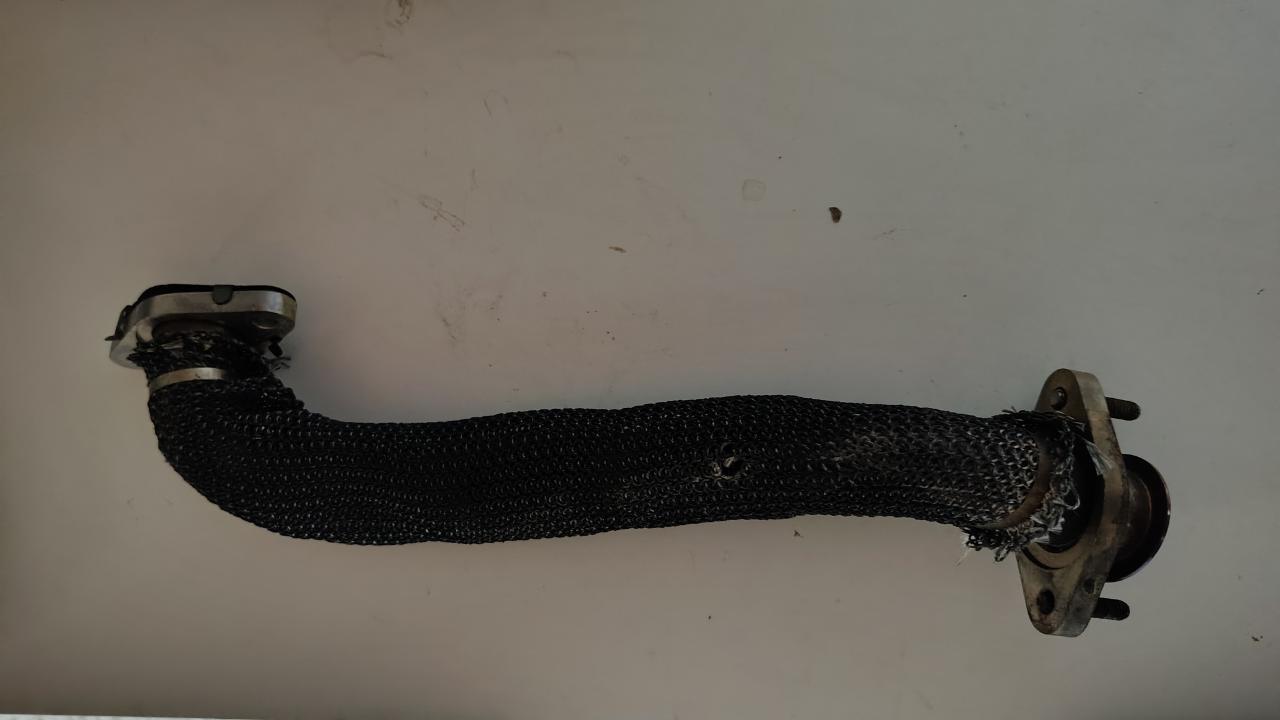

Remplacement Tube entre vanne EGR et collecteur d'échappement.
un sujet a posté Billmarcel dans Alfa Romeo Stelvio

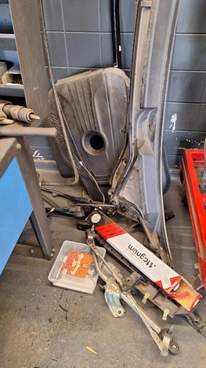

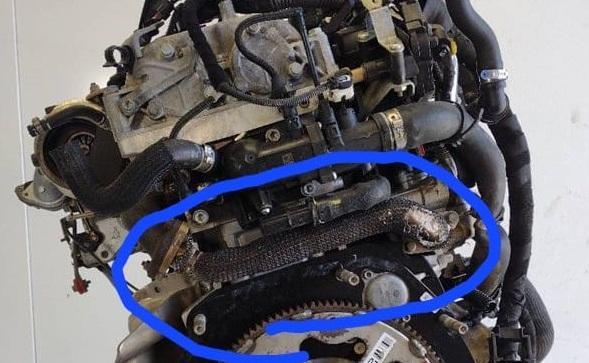

Bonsoir à tous. Suite à de nombreux défauts qui ont couté pas mal de tracas et de recherches, nous en sommes arrivé à trouver un tuyau défectueux. Pas vu à 2 reprises en concession, c'est finalement un reprogrammateur qui c'est rendu compte d'une anomalie à ce tuyau. Il s'agit du tuyau qui va de la vanne EGR vers le collecteur d'échappement. Mal placé derrière le moteur. Trouvé la pièce chez Ofoko. Et aujourd'hui le fils a attaqué. Pas mal de démontage pour avoir accès. Reste très difficilement accessible. L'état de l'ancien tuyau Après avoir tout remonté, provisoirement plus de défauts. On verra. 6 heures de travail quand même. Il faut les aimer fort nos Alfas. 😉 -
Bonsoir à tous. À "Jef43". Pour info, depuis cette année, les diesels Euro6 sont contrôlés pour les Nox émis au contrôle technique annuel obligatoire ici en Belgique. Pour 2023, 24 et 25, les contrôles des gaz d'échappement n'ont pas été faits pour mon véhicule, fallait pas Euro6. Le risque est très grand de recevoir une carte rouge au CT après une reprogrammation AdBlue et ou EGR. Les techniques de contrôle évoluent aussi. Infos que je tiens du responsable de la station de CT où je vais. La chasse aux diesels pollueurs est ouverte. Du coup, trop peur de faire la reprogrammation AdBlue et EGR. Et donc tout faire pour tenir tous ces système actifs afin de polluer le moins possible. Le tuyau entre la vanne EGR et le collecteur d'échappement, l'injecteur AdBlue et un capteur Nox ont été remplacés et les défauts supprimés. Cela à l'air de fonctionner, mais ne crions pas trop vite victoire. Il faudra avoir roulé plusieurs centaines de kilomètres pour avoir une opinion finale. Trop peur de voir le compte à rebours revenir. 🤞🤞🤞 Le tuyau defectueux. Je vous tiens au courant.
