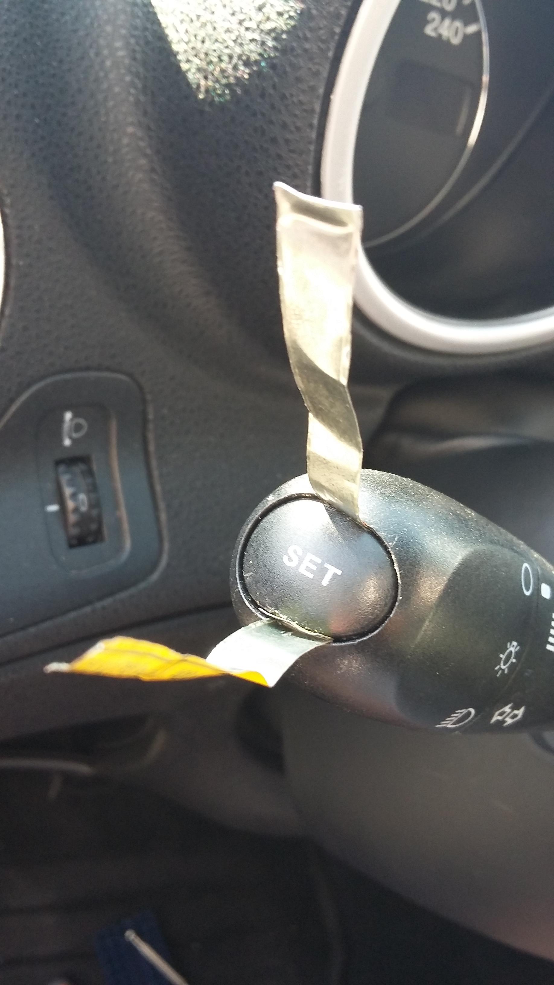

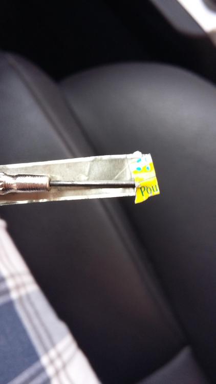

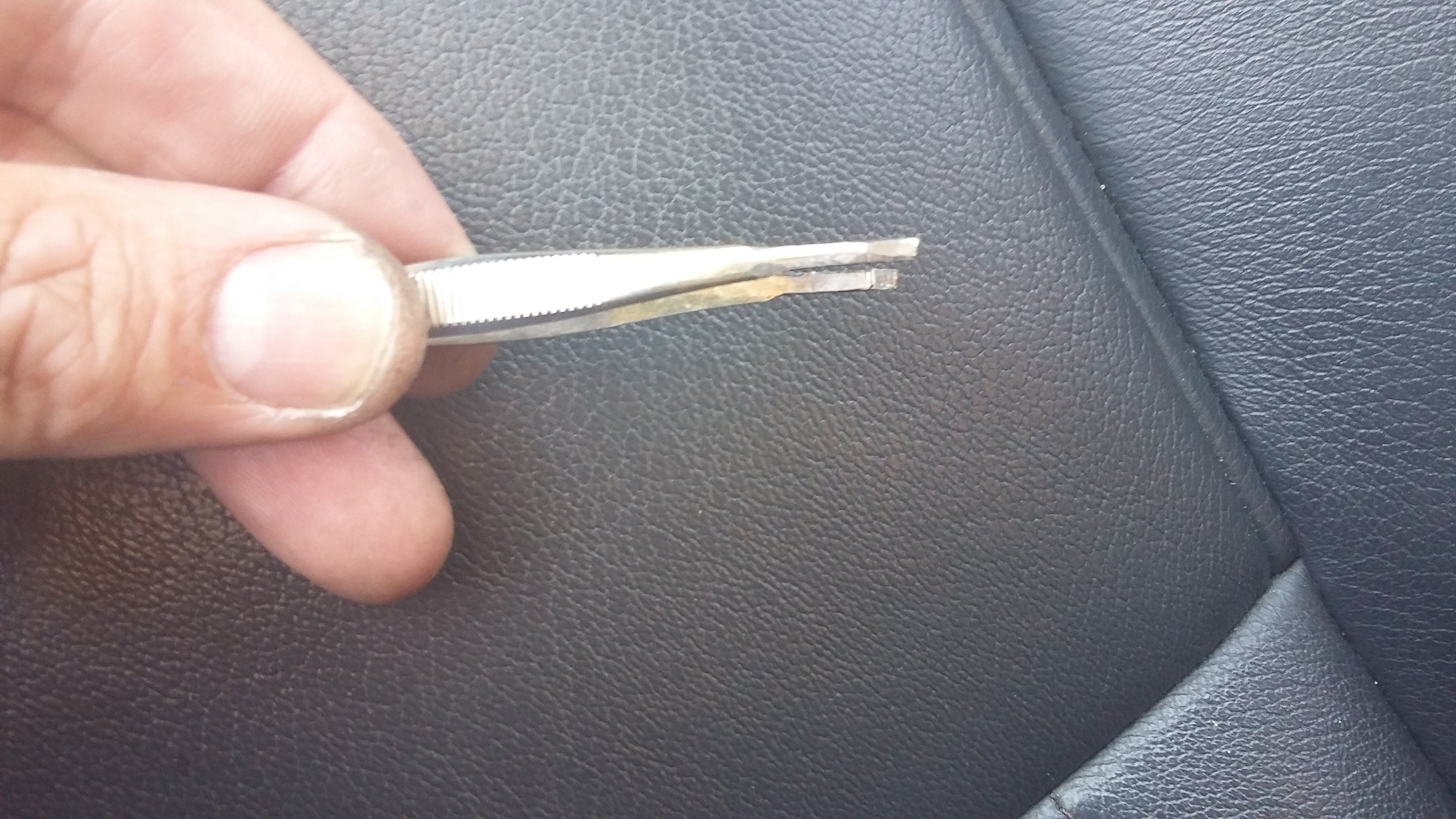

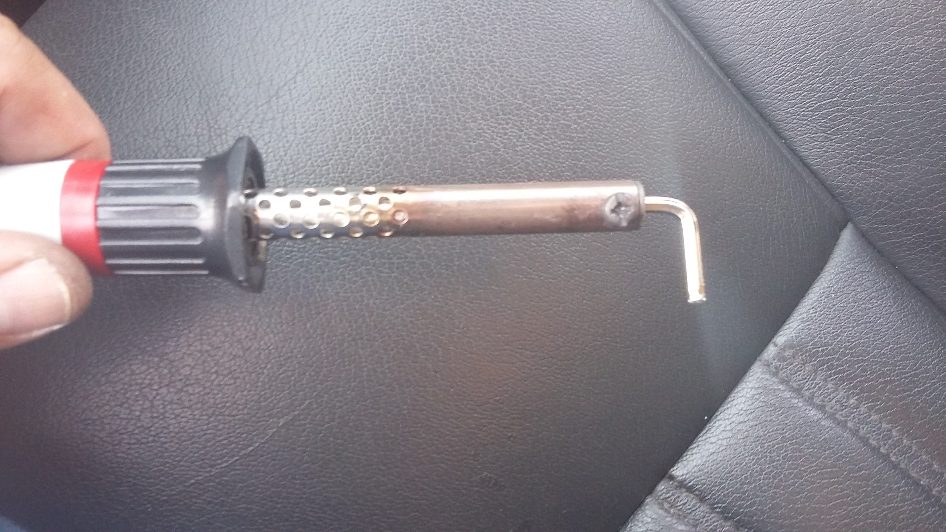

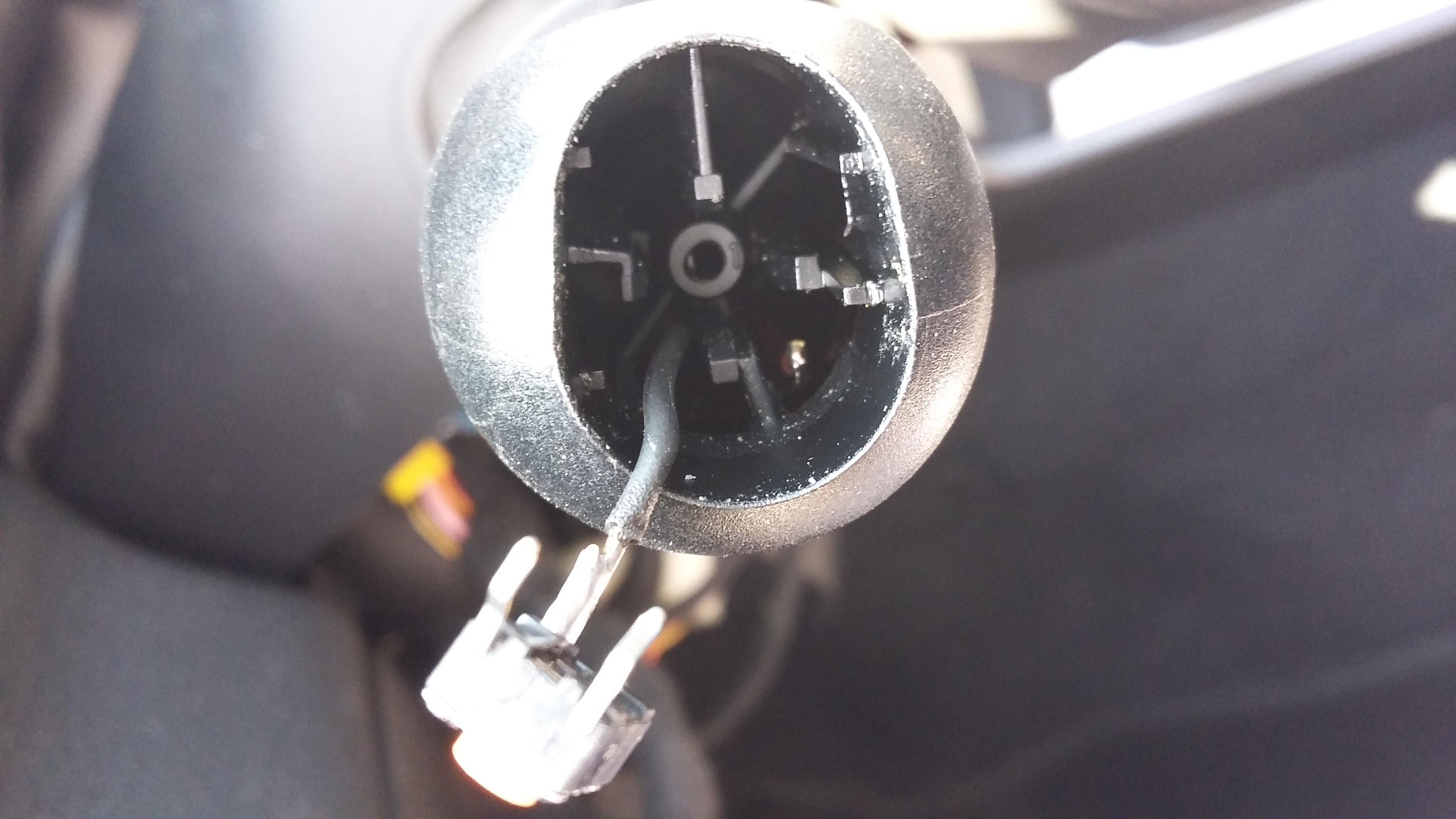

hello a tous voici ma contribution c etait bien le fil dessoudé voici quelques petit truc pour enlever le bouton SET j ai fabriqué des lamelle avec une canette en metal pour l introduire tout autour de ce fameux bouton avec un tournevis de precision puis j ai tiré sur les lamelles .... magique ...... le bouton et venu le plus dur a était de déloger ce fil dessoudé grrrrrrrr j ai passé une pince a épilé a la meuleuse je ressoude ........ super j ai perdu ma tige .... donc réparation a la mac gyver j ai fortifier avec de la colle chaude , pour etre sur que ca ne bouge plus !!!! on reloge le swich , petit test ....... ne pas hesiter d utiliser le commodo dans tous les sens pour voir s il n y as pas de retenu ..... ou .... que ca ce dessoude avant de remettre le bouton SET mettre le ressort puis le bouton et apres dans du ventre pour dire qu on ai HAPPY !!!!
OK Génial , merci En fait tu déclipse le commodo plus loin Pour déloger le bouton SET Je pensai que que le déloger à la base du bouton SET Donc du coup Tu as ressouder quoi ? On vois le fil noir et rouge qui M on l air d être bien ... a moins qu un 3 ème c est glissée au fond Merci beaucoup
