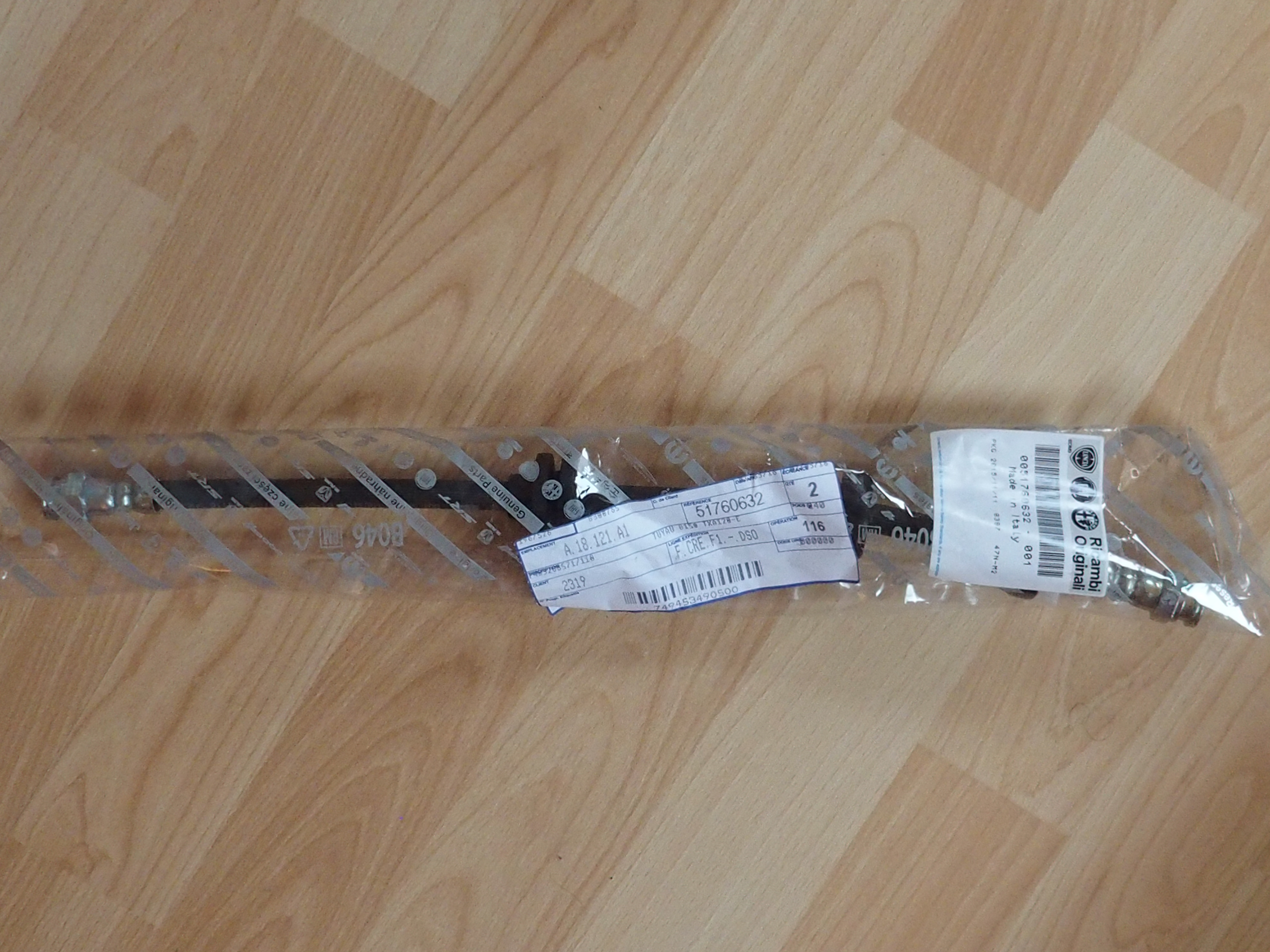

Flexible De Frein Crosswagon Non Referencè
sujet a répondu à un lezebre de flibustouf dans Mécanique Générale
Bonjour, Pour donner mon retour sur le même soucis que j'ai rencontré: - Les flexibles "adaptables" comme Bendix, ATE, Corteco et compagnie ont un référencage de la pièce faussé ou pas bien fait. Et la ref 51760632 correspond en général au flexible du sportwagon qui a un embout male et un femelle. Un gars du service commercial de Corteco m'a dit qu'il avait deux modèles de flexible pour l'unique référence 51760632 : un pour 156 (male-femelle) et un pour CW (femelle-femelle à préciser lors de la commande). - En concession alfa, à priori, il n'y a qu'un seul modèle de flexible pour la ref 51760632 et c'est le flexible en photo ci-dessous avec deux embouts femelles M10, 422mm de long. 48euros TTC / flexible. -
