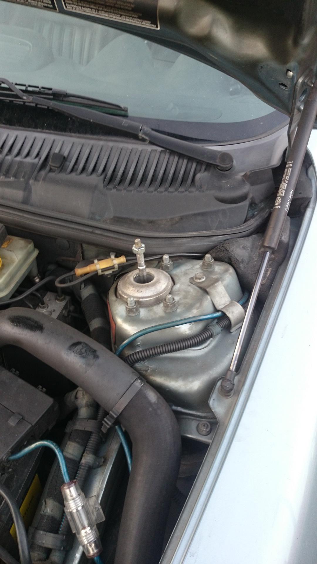

Hello, un amortisseur ne claque pas... Au pire c'est la coupelle... ou alors la vis sur l'amorto pas assez serrée (j'ai eu le cas...) Pour ton claquement, met des fer plat sous les silent blocs de barre stab ça forcera la compression (met pas une feuille, mais un bon 10mm). SI le claquement persiste inspecte les rotules des triangles sup et inf, si les soufflets sont fatigués çà peux claquer et expliquer ton probleme
