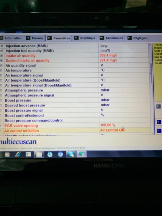

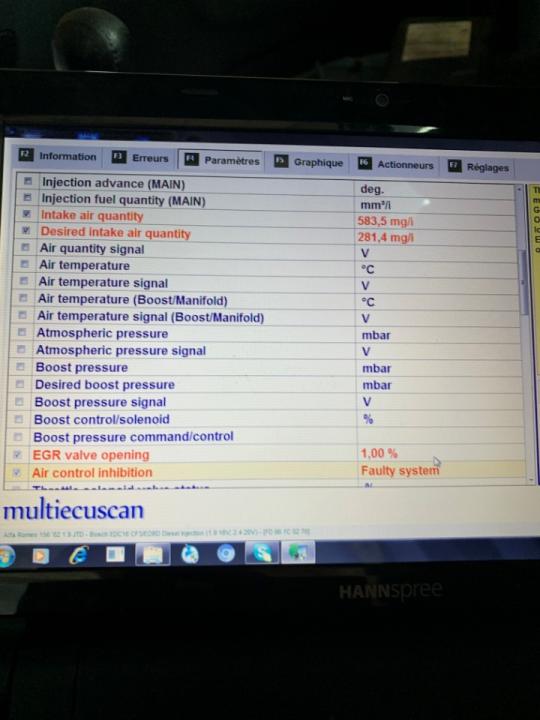

Bon d’abord je tenais à remercier les 2-3 personnes qui se sont penchés sur mon sujet …. Et un grand merci à Mystery_077 panne trouvé ce satané debimetre qui je rappel est neuf et bien il est HS merci Amazon 160€ dans l’os 😡 Donc pour rappel mon souci à froid le moteur broute et tousse après avoir passé MES j’ai p1238 quantité d’air do NC je change le debimetre en neuf bien sûr (ça pique) et toujours ce P1238 alors je change le capteur de pression admission idem, je me dis donc je dois avoir un injecteur qui deconne … relevé en direct en MES résultat les 4 injecteurs sont comme neuf (181000km) problème toujours présent donc je débranche le debimetre moteur tournant pour voir si j’ai une amélioration au ralenti et bingo ralenti stable. résultat je suis bon pour racheter un debimetre 🤷♂️
Le debimetre est OK après contrôle MES EGR ok sauf qu’elle s’ouvre à 100% et comme le dit mystrery_077 ce n’est pas normal donc après réflexion avec mystery je vais nettoyer le radiateur EGR

Il y a quelque chose car j’ai un code défaut P1238 et après effacement de ce défaut ma vanne EGR fonctionne mais après une accélération ce défaut revient
