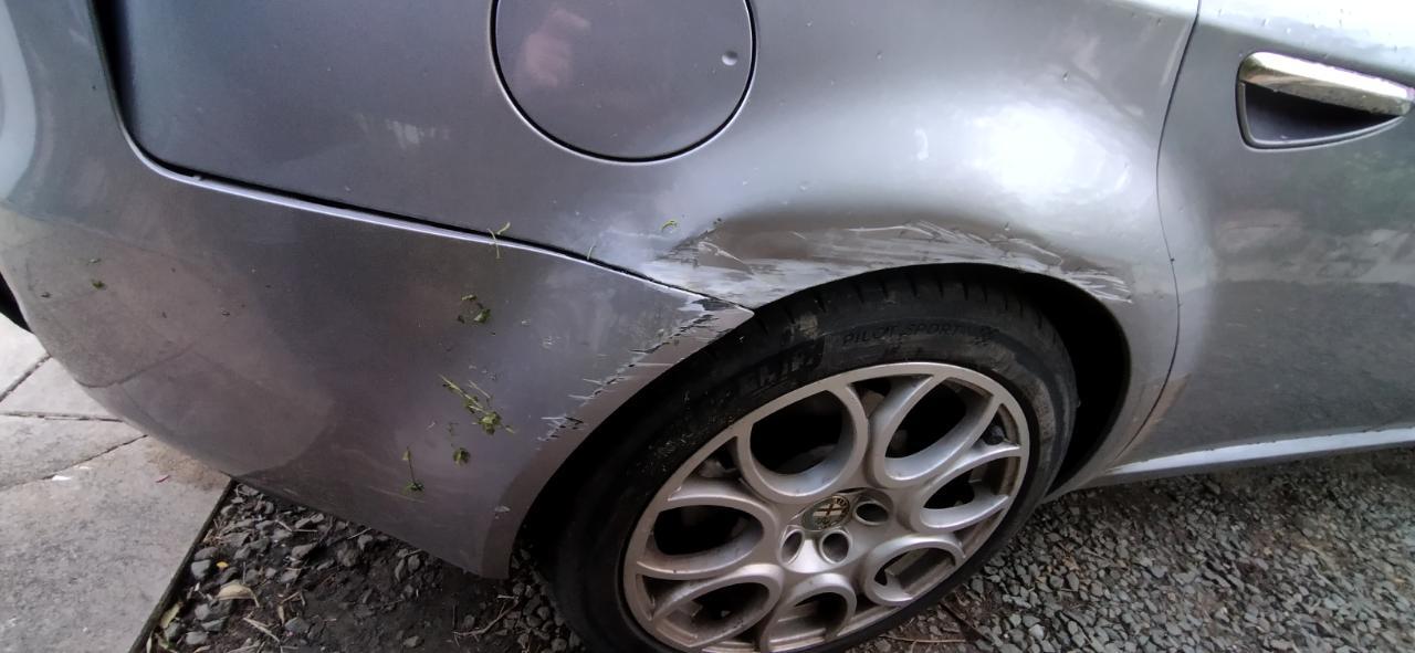

Au fait, je ne vous avais pas tout dis car à l'ouverture de ce post, le but était avant tout d'alerter le plus de monde possible susceptible de connaitre une aile arrière droite neuve pour rapidement sauver ma 159 comme l'indique le titre de ce post... J'avais donc passé sous silence les dégâts coté gauche car oui l'arrière c'était pas suffisant et assez gonflant, il fallait qu'il y en ai un peu plus, histoire d'alourdir la facture et faire prendre à ma belle inévitablement la direction de la casse après celle de la descente infernale du garage 😡 Car hélas oui, avant de prendre cette rampe fatale, ma belle dont la porte coté chauffeur était restée ouverte, a au moment où elle a commencée à reculer, eu droit à une caresse disons un peu brutale (vous voyez la caresse délicate d'un ours sur votre visage ?) Eh bien c'est le muret en béton bordant la rampe du garage que ma porte à embrassée 😕 et si encore ça avait suffit à arrêter la voiture mais non étant déjà dans la pente elle avait pris suffisamment de force pour retourner complètement la porte contre l'aile avant... Résultat de la tombola, j'avais gagné une porte et une aile avant et le plus gros lot était à venir dans les secondes suivante avec l'arrière droit sur l'angle du mur de la porte du garage... en bas de rampe, fin du manège tout le monde descend car là c'est le mur qui a eu le dernier mot ! En l’occurrence moi j'étais malheureusement déjà dehors et triste spectateur alors que j'aurais tant voulu qu'une force divine appuie sur la pédale de frein 😂 Bref, vous comprenez pourquoi entre l'arrière droit et le coté gauche, la facture a rapidement grimpée et dépassée les 7500€ d'estimation de la valeur de la voiture par l'expert... Et pourquoi refusant la mise en épave, j'ai aussitôt proposé d'utiliser des pièces d'occasion pour contenir la facture sous la barre des 7500 et sauver ma voiture d'une retraite à la casse pas si paisible que ça...😁 Je rajoute donc les photos du coté gauche faites après avoir redressée la portière coté gonds qui étaient complètement tordu (pas pensé à faire une photo avant). La porte était toute de travers et par rapport au montant de la porte arrière 12 cm plus bas que son encadrement coté poignée. La tôle était bien tordue et coincée derrière celle de l'aile, j'ai donc redressé le plus gros coté porte et aile pour pouvoir articuler et fermer la porte après avoir aussi déposée la serrure. Serrure que j'ai pu ultérieurement réaligner sommairement mais ça a permis de pouvoir fermer la porte "à peu près" normalement.... Je voulais dire en forçant bien quoi... méthode un peu virile pour ne pas dire bourrin 😄 Pour redresser tout ça, une seule méthode, chirurgie réparatrice mais de précision svp => pied de biche et démonte pneu et franchement coté aile c'est le jour et la nuit pour un peu on la croirait neuve, enfin ça ça c'était après un petit remontant genre "p'tite prune" , eh oui oh... des émotions comme cela, ça vous retourne un homme 😄😄 Voila pour aujourd'hui, suite au prochain épisode 👍 -

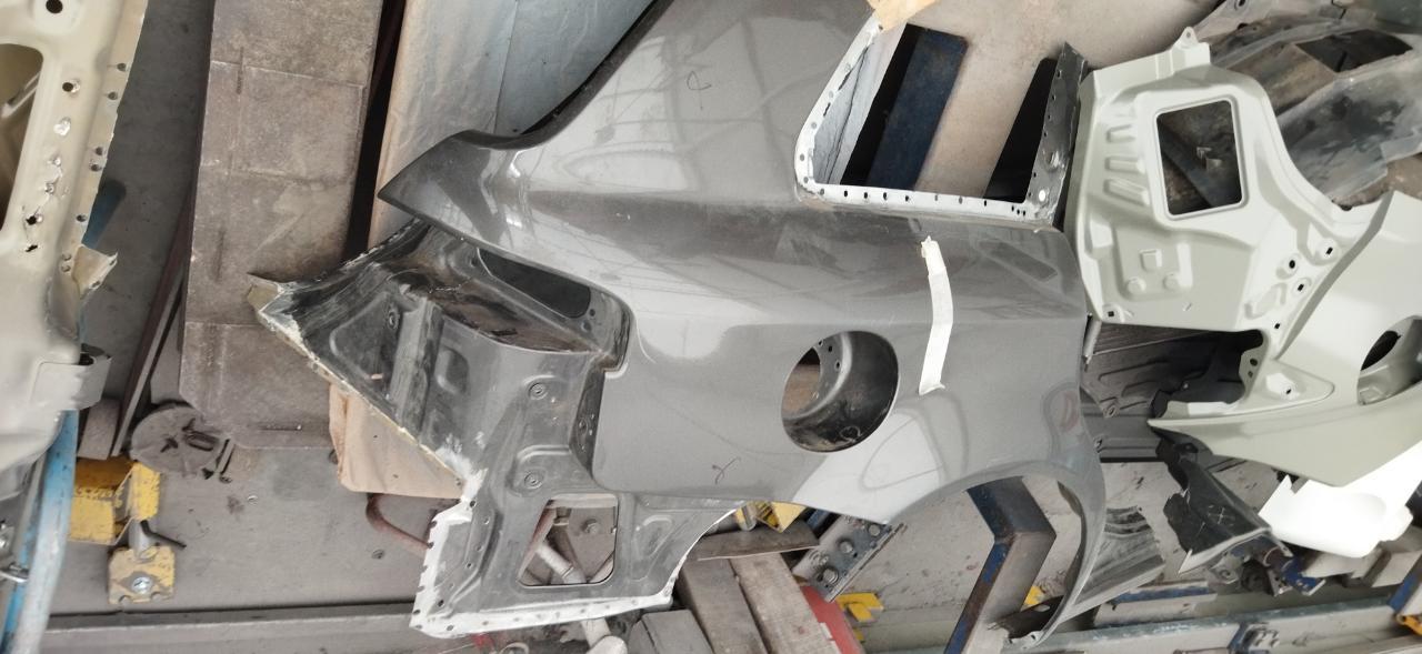

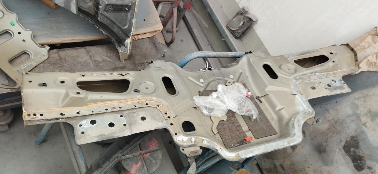

Alors j'ai donc déposé la 159 hier comme prévu, je vous mets des photos des parties dépointée et récupérées sur le gros morceaux qui était déjà en leur possession et sur lequel le gars à bien bossé. Plutôt que d'y aller au burin pour séparer les parties dépointées et donc risquer d'abimer le bord des tôles et devoir tout remettre à plat ensuite, il a fait ça tout "en douceur" avec une lame de scie à métaux et beaucoup de patience... Chapeau , le résultat est parfait, tout est prêt pour le remontage quand la mienne sera "à poil" et du coup il y a encore beaucoup de boulot. Je lui ai demandé s'il serait possible de me faire suivre une ou deux photos de temps en temps pour voir les différentes étapes du chantier, ce serai cool, il m'a dis oui j'espère qui n’oubliera pas... -

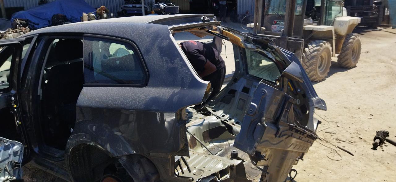

Salut à tous, je viens vous donner quelques nouvelles, je suis donc allé aider le gars à la casse pour déposer le bouclier , les garnitures, etc ... et découper la 159 . On a coupé large, on en a chiés un max, vu que la casse n'avait jamais fait ça, ils n'avaient pas de disques d'avances pour le lapidaire, heureusement j'en avait un autre dans mon fourgon. Ils avaient une scie sabre, la lame qui était dessus étaient déjà fatiguée, du coup le gars appuyait comme un malade pour compenser et ce qui devait arriver arriva... la lame à cassée et bien évidement ils n'en avaient pas de rechange... Bref lamentable... ☹️☹️ Il a dû terminer le quart de la découpe au burin et marteau, tout n'est pas accessible au lapidaire... résultat une grosse heure et demie là où il ne restait qu'un petit 1/4h avec une scie sabre en état. J'ai déposé le morceau chez le carrossier, ils vont travailler à dépointer les tôles proprement et prendront ma voiture une fois les tôles prêtes, normalement mi juin à peu près. Au prochain épisode de ce feuilleton 😉 -

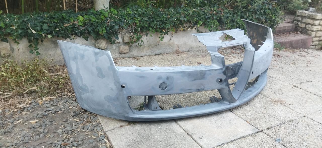

Merci fabdu117, je vais voir un autre carrossier cet aprèm pour voir sil accepterait la réparation avec une aile d’occasion, j'ai l'aile avant gauche, la porte avant gauche, le bouclier et le feux depuis une quinzaine de jours car au début les réparations avoisinait la valeur de la voiture (estimation de 7500 par l'expert), j'avais donc proposé de trouver de la pièce d'occas et ça avait fait baisser la facture de 2000€, l'assurance s'engageant à me rembourser les pièces fournies. L'expert était donc OK pour la réparation de la voiture et c'est 3 ou 4 jours après qu'est arrivée la mauvaise surprise de l'aile arrière plus dispo chez Fiat... Tu es où en Dordogne et tu ferais l'aile à combien ? Bonne journée A+ -
