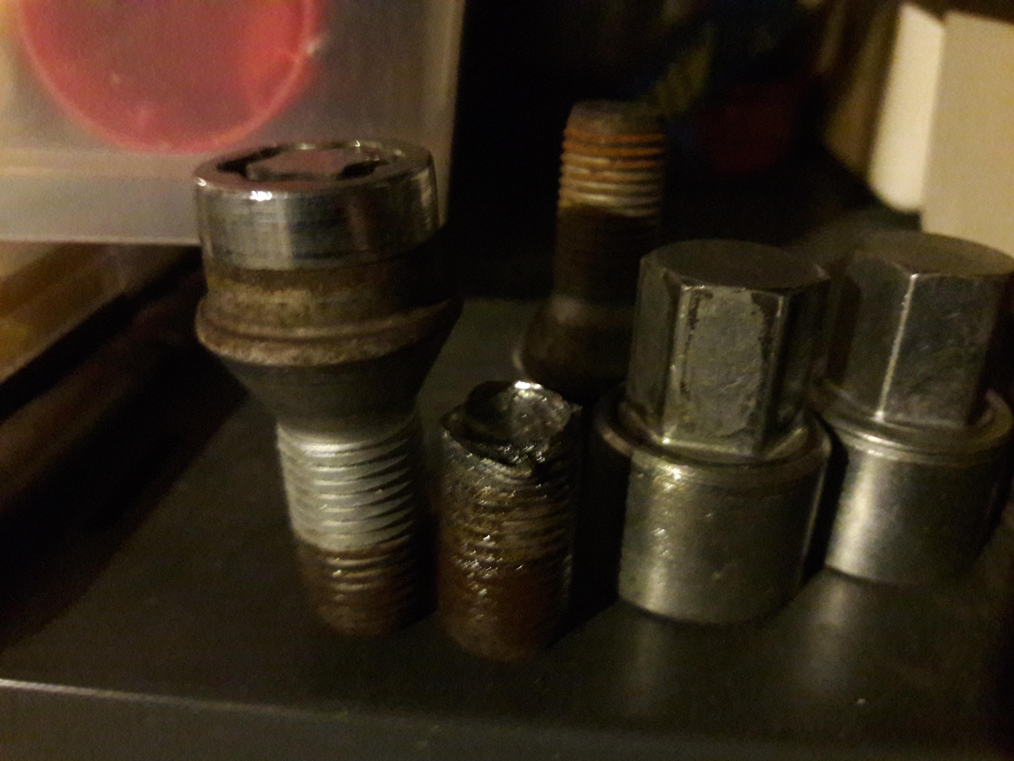

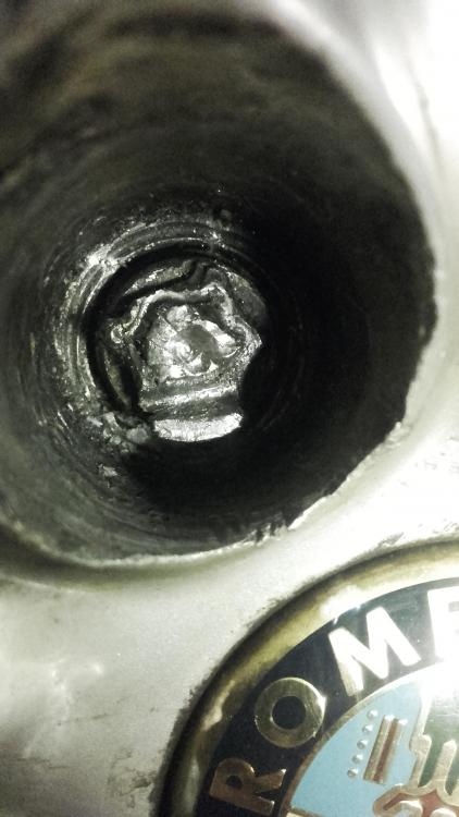

Bonjour, Le goujon n'est plus là ! Aucun garage ou centre auto n'a pu/voulu le faire : extracteur pas possible, pas assez de matière, ça n'accrochait pas. Au finish, ça m'a coûté - 5 forets prévu pour l'acier, et forets bétons lorsque ceux à métaux n'accrochaient plus, ça arrache un peu aussi. - vous pouvez rigoler d'avance, c'est juste un trou, je pense y avoir passé une vingtaine d'heure, ce n'est pas une blague. Pour "limiter" les efforts j'ai passé une sangle à cliquet derrière 3 bâtons de la jantes pour ceinturer la perceuse. Bref un cauchemard que je ne souhaite à personne. Bonne semaine, Séb
Merci à tous les deux pour vos retour. Elle me fait bien rigoler cette vidéo, enfin au début quand j'y croyais, mais chez moi ça n'a pas fonctionné... Faut dire que la tête du goujon a été déchirée à la clé à choc. Je présume qu'au précédent changement de train ils ont serré au pistolet et sans avoir graissé. Pour les forets que j'ai utilisés ce sont des HSS au cobalt. Ceux envoyés par McGuard semblent identiques (légèrement dorés). Je vais tenter sans ajout d'huile de coupe et/ou avec des forets pour béton carbure. J'ai eu Autob*cs Maurepas ce matin et ils sauraient faire. Je tente et vous tiens au jus, Sébastien
Bonjour à toutes et tous, Auriez vous une bonne idée pour enlever un ecrou antivol cassé ? Mcguard m'a envoyé des forets et tout ce que j'ai pu faire c'est effleurer 1mm sur les 25 à parcourir au bout de 30 minutes, temps au bout duquel la perceuse à décider de lâcher... J'ai tenté de respecter les 200 tours/min préconisés avec ajout d'huile toutes les 3-4 minutes. Aucun centre ou garage dans le coin ne semble vouloir le faire également... Vos bons avis sont les bienvenus ! Sébastien.
