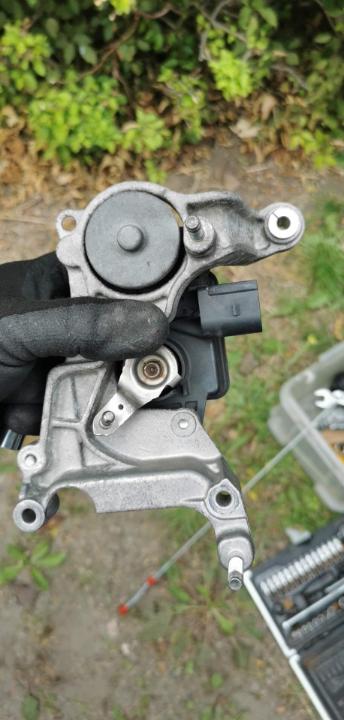

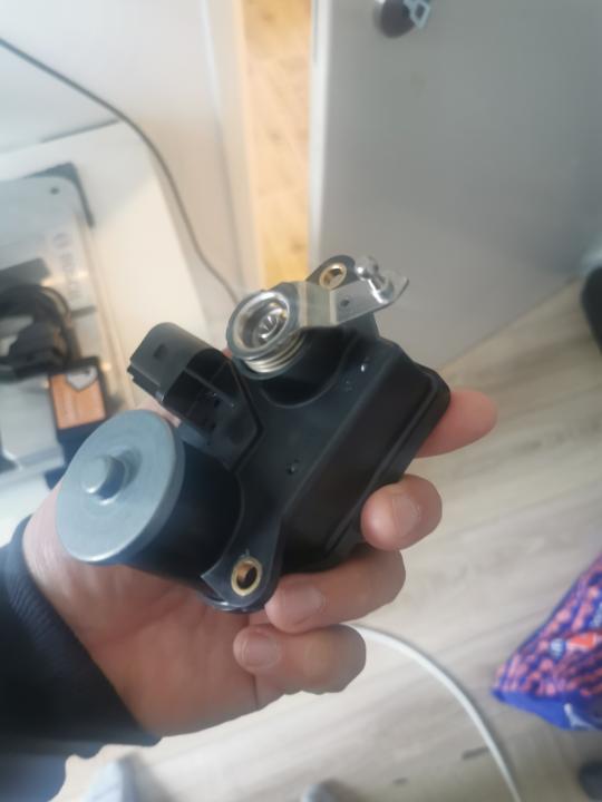

Bon si ça peut servir, je vais donner la solution à mon problème d'erreur "p2013". Quand j'ai fait la distribution de la bête et comme le plus souvent le soucis P2013 vient du collecteur d'admission, j'en ai profité pour le changer, il y avait effectivement bien des fuites.. Après remontage, je n'avais plus ce ralenti instable, mais l'erreur était toujours là, si j'avais un chapeau, je l'aurais mangé! Comme j'ai eu d'autres trucs entre temps j'ai un peu laissé tomber, et dernièrement je l'ai envoyé chez mon mécano car je n'avais plus aucune idée de où regarder, j'avais fait les tests des swirls avec MES, le moteur les actionnaient comme il faut, le capteur de suralimentation turbo était neuf, bref, la loose. Il m'a appelé dans la journée, l'erreur mentionnée ne voulait rien dire pour lui, et il avait pas des masses de temps pour regarder plus que ça, donc retour à la case départ, je retournerai récupérer la voiture le lundi suivant.. Par chance, le mécano à lui aussi du avoir du mal à dormir, car quand je suis venu la chercher, il avait localisé le problème!! Le moteur qui actionne les SWIRLs à un potentiomètre qui était mort, donc même si le moteur faisait son taff, les infos remontées étaient incorrectes.. Par contre il avait pas le temps et l'envie de le changer, donc c'est bibi qui s'y est collé.. Enfin plus cette erreur moteur, j'apprécie enfin la voiture à nouveau 🥰 Le fautif Petite distribution en extérieur 😬

Bonjour tout le monde! Dans ma lutte contre mon erreur P2013, mon mécano m'annonce que le soucis vient du moteur de l'actionneur des SWIRLs (Potentiomètre HS). Je recherche la ref de la pièce, ou au moins une confirmation de compatibilité. En recherchant la pièce sur le net, je retomber toujours sur la même, mais apparement elle n'est pas compatible avec le 2.4 210cv (Mai 2008).. Voici la pièce qui convient pour quasiment tous les autres jtdm. https://www.oscaro.com/actionneur-papillon-des-gaz-pierburg-7-00521-14-0-780959-1928-p#/?vid=32607&vident=bSmUgc3VpcyBEaW9ueXNvc9qjhBdl_JnC5f74zOGvuccXV3AonQUrZ9XcdovHXl4I Impossible de trouver la Ref sur mon Elearn, si quelqu'un peut m'aider, ça serait top! 🙂 -
