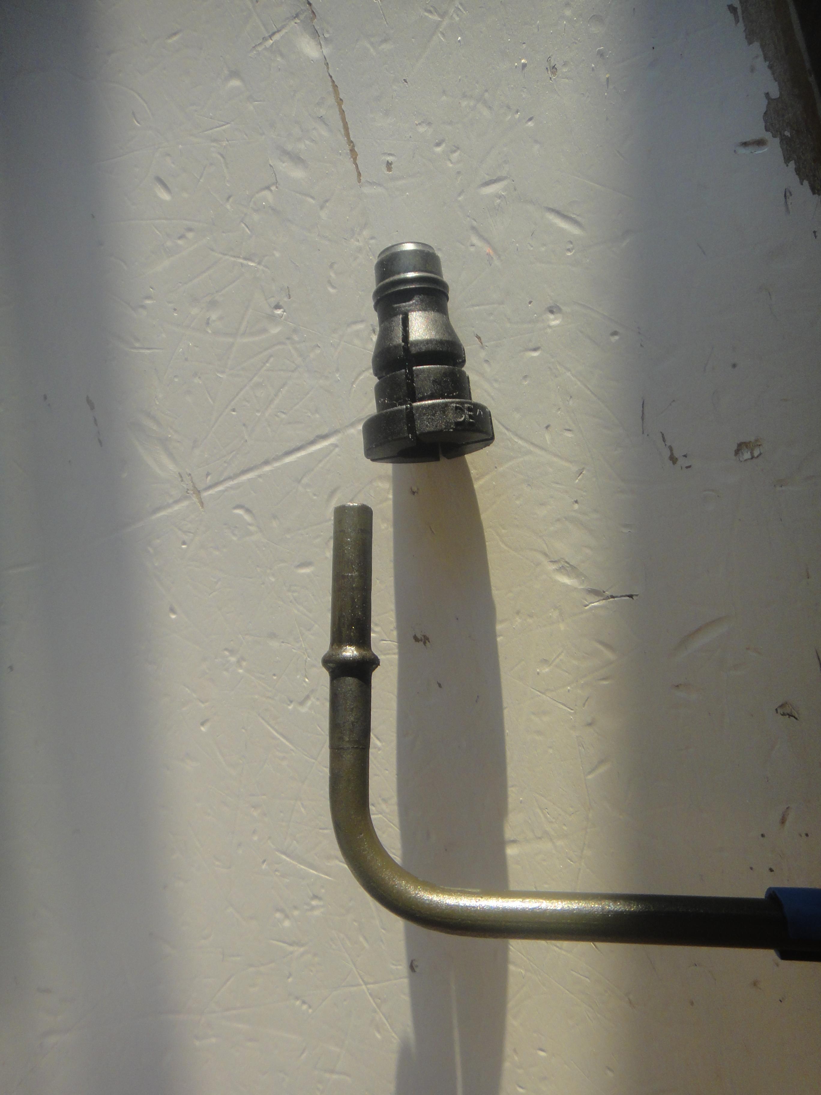

  12. Bonjour Amis Alfisti, voilà c'est monté il ne me reste plus que la purge à faire. Le raccord s'emboîte facilement sur le tube métallique de la butée. merci Dirtyet à bientôt

  17. merci de ton avis Dirty..... je vais essayer de remplacer le raccord entier mais je sais pas trop comment il est fixé sur la tige; je vais essayer de le tirer en tournant....

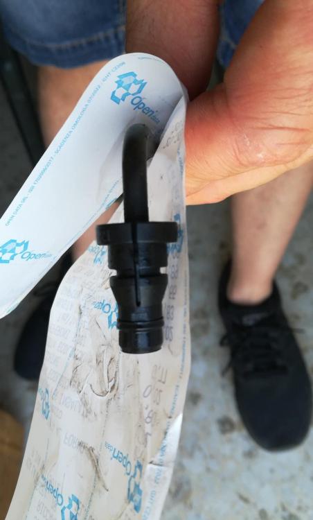

  18. Salut sur mon raccord il manque un joint au bout. Je m'en suis aperçu en voyant la photo de la pièce d'occasion que je viens d'acheter. Si ça se trouve il suffira de mettre le joint sans remplacer le raccord.

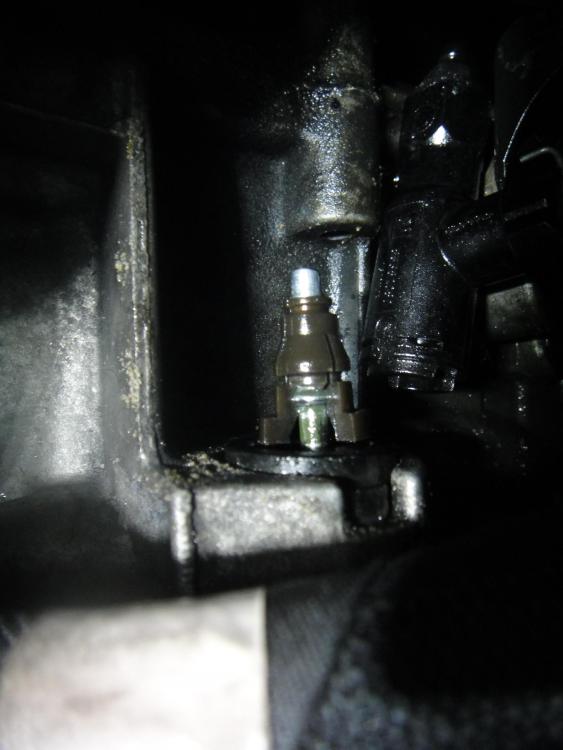

  19. ok merci dirty je vais voir ça toute suite...en effet il n'y avait plus de liquide pour l'embrayage. La pédale est revenue c'était ça. Et ça fuit du raccord à la butée, voilà la panne. Merci encore Dirty !
