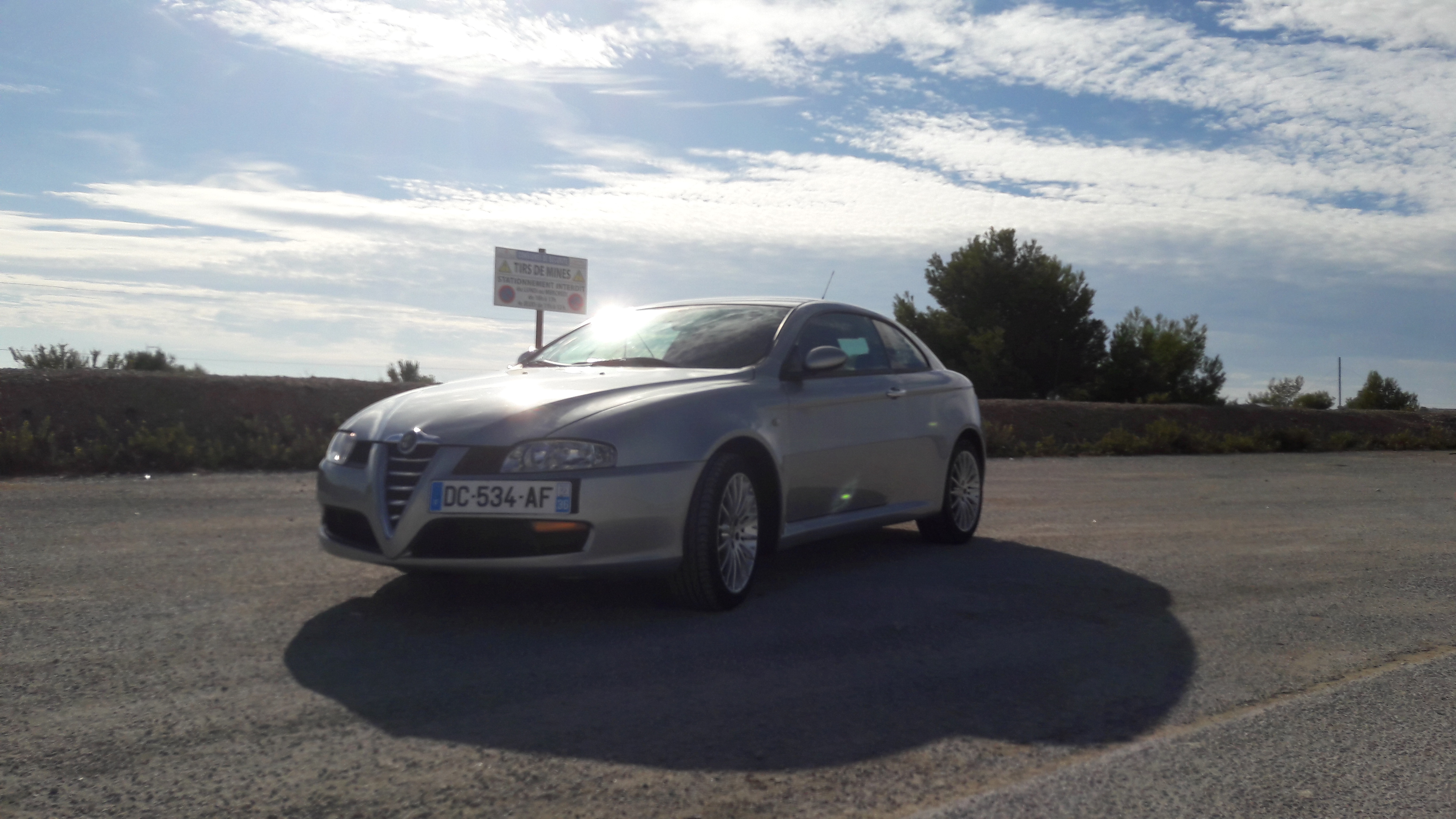

Ont a presque la même :) Elle semble cependant en meilleur état !
Bonjour a tous ! Nouveau possesseur d'une Alfa GT 2005 en 2.0 JTS Selective. Je viens pour découvrir la marque et les quelques astuces pour entretenir ma voiture :) A bientôt sur le forum ! A++
