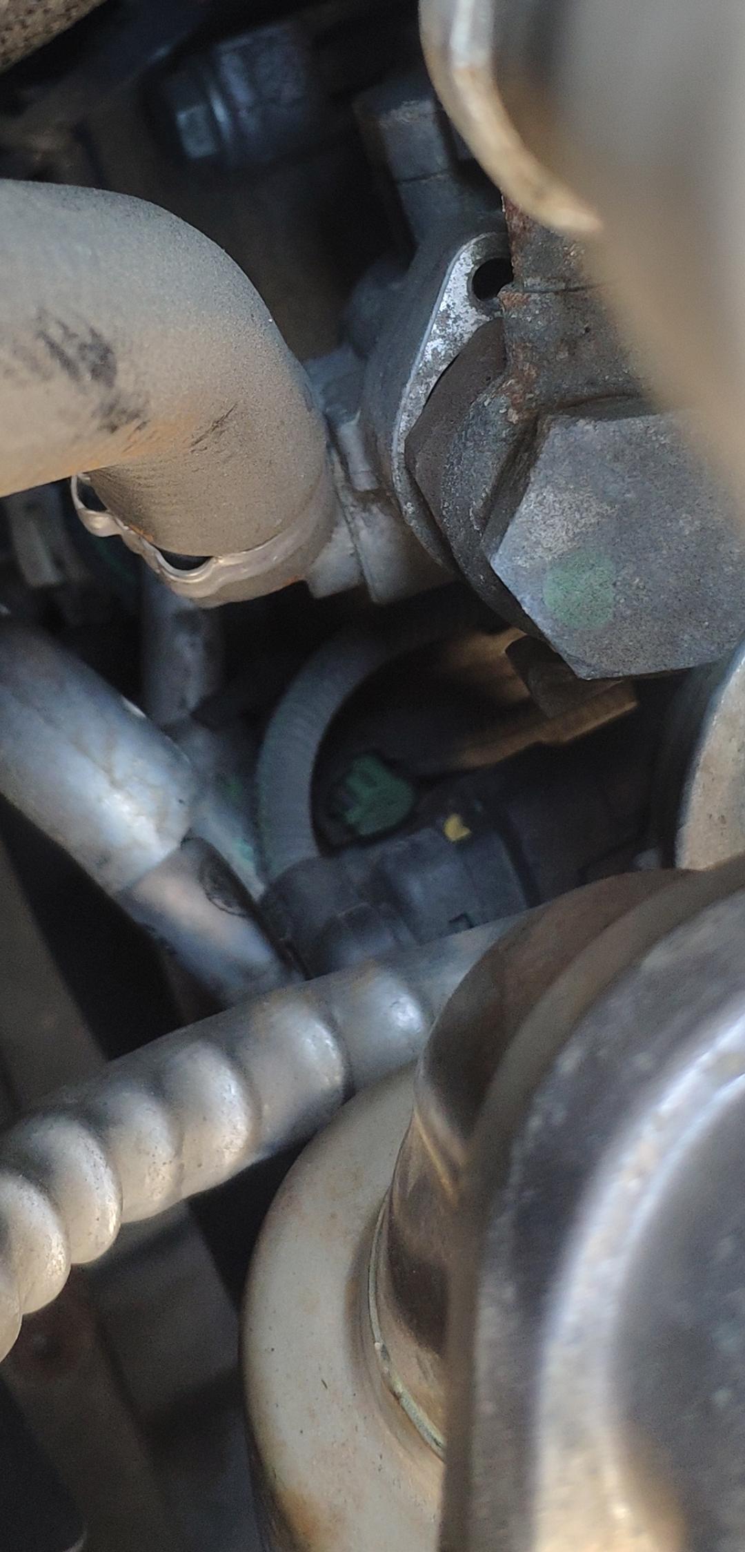

Bonjour a tous ayant un problème de pression de turbo je me suis lancé dans la vérification des tuyauteries de cde de la gv J ai remarque un prise débranchée sous la gv et posée sur le moteur . Au vu de l état ça doit dater . J ai beau regarder je ne trouve pas où est pourrait être reliée Auriez vous une info. Merci énormément
Non j ai une fuite au niveau du plan de joint au niveau de l arrive d eau sur la tubulure J ai un depot rose partout et ca n a pas l air d etre le tuyau d arrivee.
Bonjour Je cherche des informations concernant l échange de la tubulure d admission sur une 159 2.0 jtdm 170 cv La mienne fuit le liquide de refroidissement . Faut il déposer la pompe hp ? Ou vient elle en la coulissant vers la droite . Merci d avance

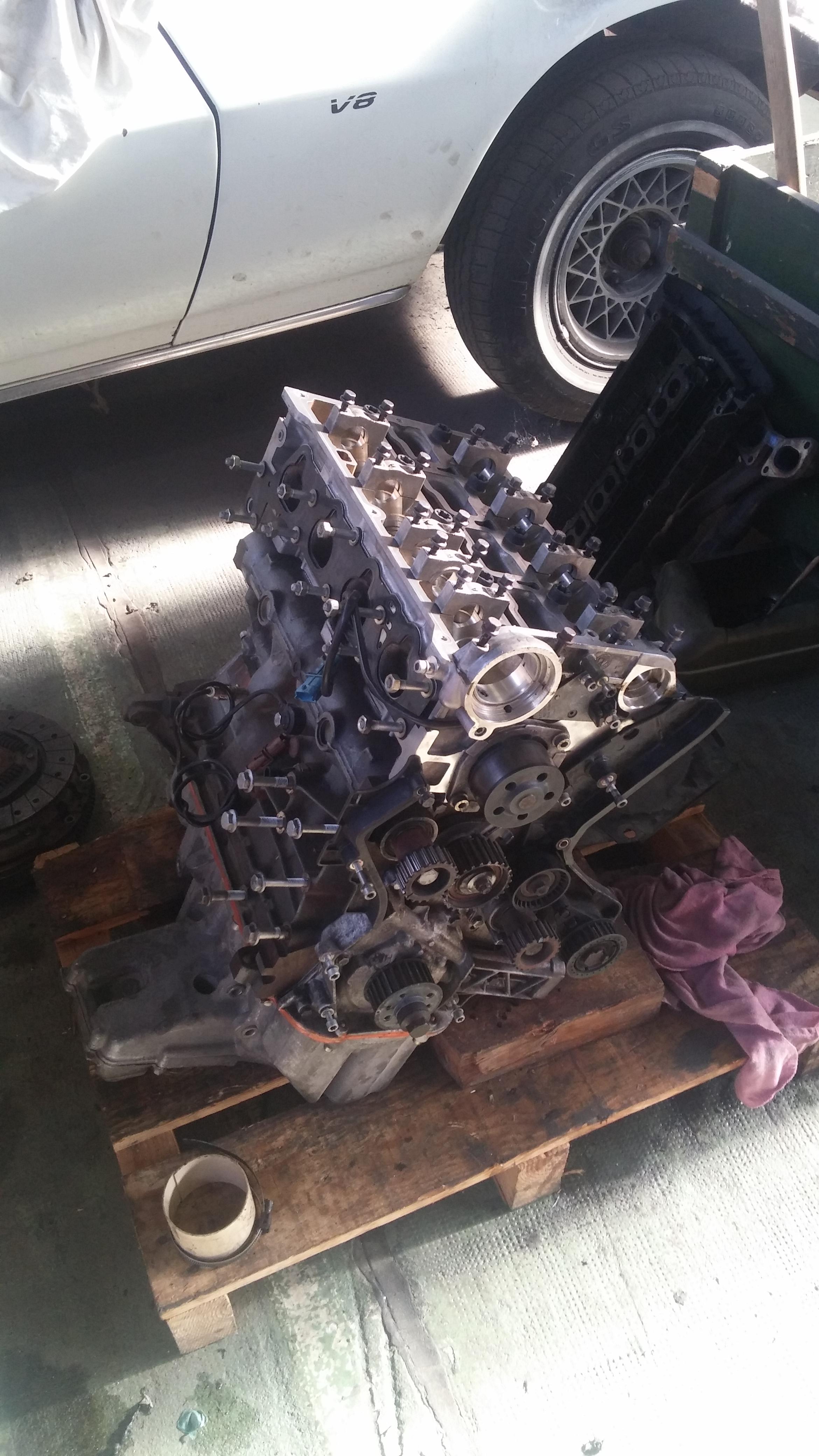

Bon apres un an de recherche et travail le soir La voiture remarche . Echange vilo et par la meme occasion la segmentation, les coussinets,les poussoirs,les joints ,la distribution,l'embrayage bref la totale . Au final apres 1500 km ca marche nickel . Pour info ma voiture est a vendre sur lbc Prix bien négociable pour le forum. -
J ai opte pour la reparatiin integral du 2.0 finalement. La j ai juste problème de difference de taille des masses d equilibrage du villebrequin d occase que j ai eu (c est un modele 150 cv alors que l ancien 155cv). Le vilebrequin me semble plys fin mais les mannetons ont la meme cote que l original.
Ref ar32301 pour 155cv Ref ar32310 pour 150cv Cf2 pour 155 et cf3 pour 150 Bref juste norme antipollution qui change bloc moteur identique . Vilebrequin plus leger sur 150 ainsi que pistons differents et arbre a came avec levee de 9 au lieu de 9.5. J adapte un bas de 150 sur ma culasse de 155 cv et ma derniere inconnu est la hauteur du joint de culasse. Voila

La je vais changer de moteur pour aller plus vite et profiter de la voiture. Ensuite je vais faire retoucher le vilebrequin et voir pour remettre des coussinets de reparation pour la bielle je ne sais pas si ca se retouche ou change. Oui je depose le robot car j ai le joint d embase qui suinte . -

Bon demontage du cache arbre a came et rien a signaler juste mes poussoir avec un jeu de 5mm . Passage endoscope dans les cylindres et idem soupapes ok et pas de signe du casse segment. Bref bizarre ce bruit de ferraille du haut moteur. Je vais voir les coussinets et les tetes de piston . Si vous avez une info. Merci
