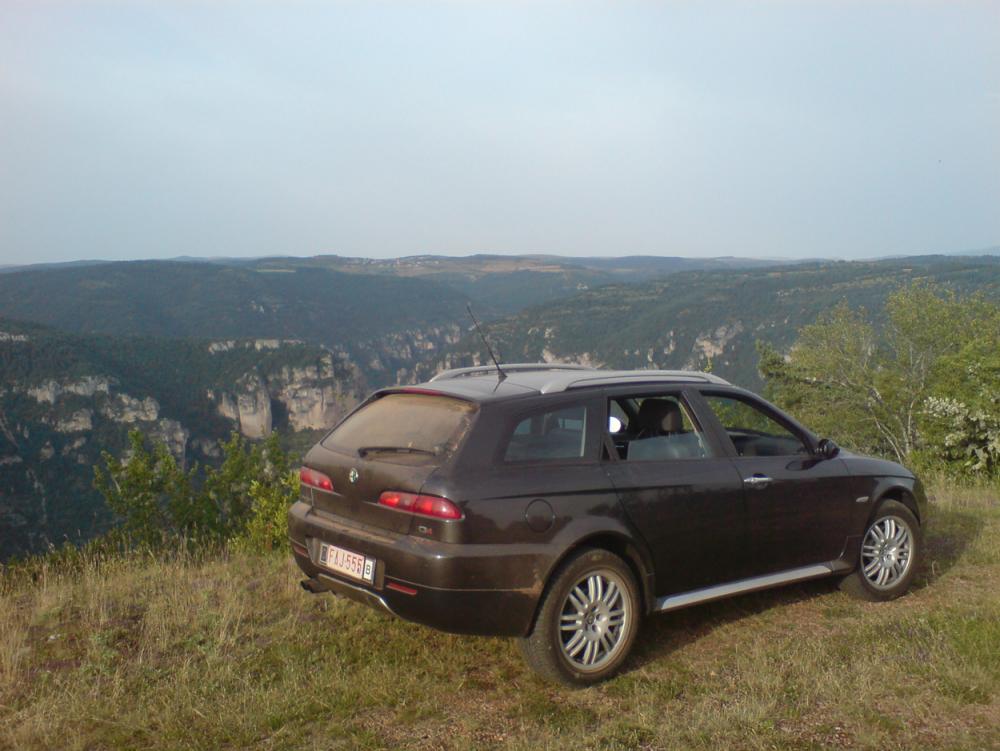

  5. Merci pour vos messages d'accueil ! J'ai acheté la voiture d'occasion, après une très longue recherche.. obligatoire (si l'on est intéressé par l'une ou l'autre option, comme l'intérieur cuir, la couleur, le toit-ouvrant.. y'en a assez peu en Belgique), bon prix, belle caisse, séduit dès la première prise en main. Voici déjà quelques photos.
