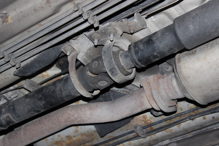

  1. Je me suis décidé à écrire ces quelques lignes car j'ai été confronté à cet épineux problème et n'ai trouvé aucune solution claire et satisfaisante dans les différents forum Alfa et sur le Net de manière générale. Le palier central de la transmission intégrale de la 156 Crosswagon Q4 est une des pièces indisponibles chez Alfa, car elle n'est pas détaillée. L'arbre complet est, à ce jour, encore disponible mais pas gratuit.. Lorsque ce roulement est usé, et très particulièrement le silent-bloc qui l'entoure, la mise en mouvement du véhicule est très désagréable et saccadée, et à la longue la voiture devient difficilement conduisible. Cela ressemble à un embrayage "qui broute", mais de manière plus prononcée. Après de nombreuses recherches, il se trouve qu'une refabrication de ce palier est disponible chez Drive Shaft Cardan à Genas (région Lyonnaise). https://fr-fr.facebook.com/Drive-Shaft-Cardan-DSC-665827833489078/ Article 252618383410 sur eBay. La solution de reconstituer le silent-bloc avec de la colle PU ne m'a pas paru entièrement satisfaisante, car bien trop rigide. Le remplacement du palier est très simple pour autant que le couplage de l'arbre de transmission au croisillon central (joint de cardan) ne soit pas corrodé au point d'en devenir solidaire.. Première étape, démonter l'arbre de transmission. Ensuite découpler l'arbre au niveau du croisillon (voir photos). Il peut être solidement grippé .. donc technique classique, le chauffer, huile pénétrante et quelques coups de masse. Sortir (ou détruire) l'ancien palier et placer le nouveau. Et le tour est joué. 3 heures de boulot en tout. Stéphane
