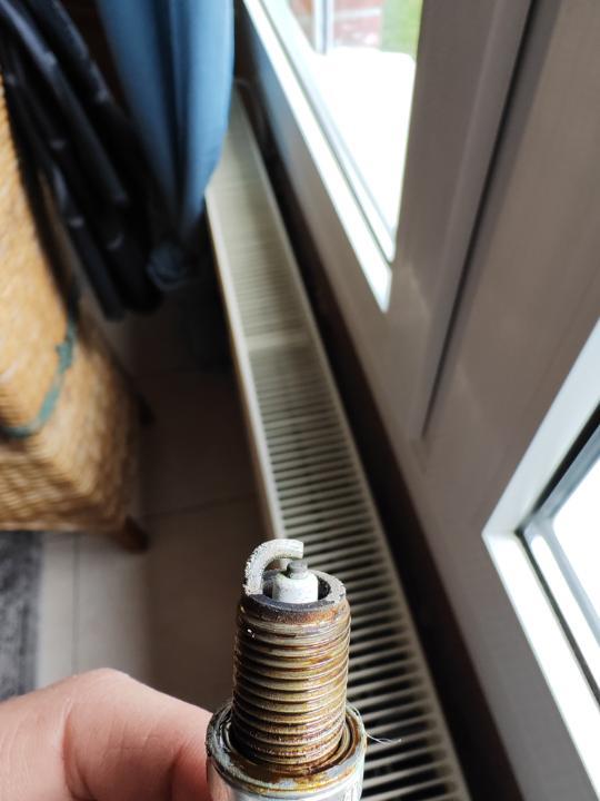

C'était le changement des bougies aujourd'hui sur la 164. Elles avaient 2ans et demi et 23 000 km et sont les premières depuis que le moteur tourne rond, enfin de mon point de vue. Ce qui permet de se faire un avis comment il tourne. Plutôt satisfait de leurs couleurs, assez uniformes sur les 4 cylindres, pas d'huile, vraiment pas de gras, sauf sur le filetage mais cela provient des puits de bougies. Les électrodes semblent peut usées, peut être un poil blanchâtre mais faut noter que la 164 doit faire 80-90 % d'autoroutes, un peu de nationale et de ville... Cylindre 1 : Cylindre 2 : Cylindre 3 : Cylindre 4 : -
