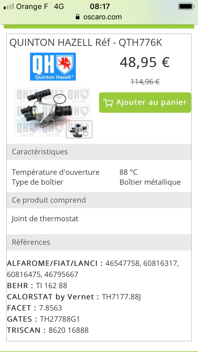

Il a l’air asser accessible sur le côté. Il y a des précautions a prendre? Perso je ferais comme ca: -Debranche les durites de flotte, laisse pisser -Debranche la sonde -Demonte le régulateur de temp qui doit tenir sur le moteur par quelques vis Edit : Je viens de trouver un super tuto, y’a plus qu’a!

Mais qui dit moteur froid dit huile froide non? Bon en inscrivant ma plaque sur oscaro j’ai plusieurs modèles, que pensez-vous de celui-ci ? Y a t il une référence à contrôler pour savoir si il va bien sur mon moteur? Et en ce qui concerne le changement de cette pièce, des précautions à prendre ?

Alors une fois démonté, voici ce que j’ai. Il manque un truc mais je vois pas trop comment ca peut etre branlé

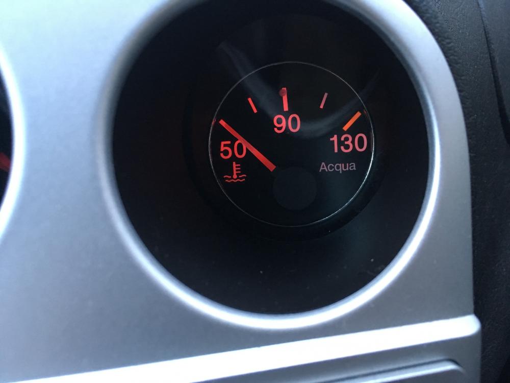

Salut, une nouvelle question: Certains le savent, ma voiture ne chauffe pas (aiguille ne dépasse pas les 50 degrés, et le chauffage de chauffe pas des masses...) Alors je me suis imaginé que c’etait la faute du régulateur de température qui reste toujours ouvert... Mais on collègue qui a eu des alfas m’a dit que les siennes n’on jamais chauffées au dessus, sauf en été, elles montaient a 80 degrés. Du coup qu’en est il pour vous? Est-ce normal? J’ai pas envie de changer des pièces pour rien

D’accord, alors si je change le calorstat, la sonde sera changée aussi? Desole pour mes questions, j’y connais rien. Saurait tu me dire où il se situe sur mon 1.9 JTD 115? -

Merci a vous, et merci a toi pour tes précisions. 😊 Pour la température j’avais aussi peut être pensé a la sonde qui deconne? Mon aiguille monte sur le 50, pas au au dessus. -
