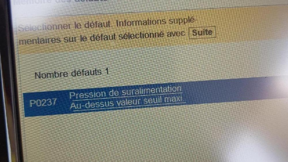

Merci je regarde cela vendredi je te tiens au courant. De toute manière je vais faire par éliminations capteur de pression pour voir si il n'est pas encrassé, la tige du turbo et si c'est pas ça je changerais l'electrovanne
Merci pour l'information comment puis-je contrôler les trois éléments ? Le capteur de pression qui est sur l'admission aucun soucis. mais la vanne et la géométrie variable ?

Bonjour à toutes et tous. Ma grise vient de se mettre en mode dégradé après une sortie de péage un peu appuyer. Voici le code erreur. C'est une 159 sw 2.4 jtdm ti de 2007. Avez vous une idée ? Bonne journée cordialement Loic
