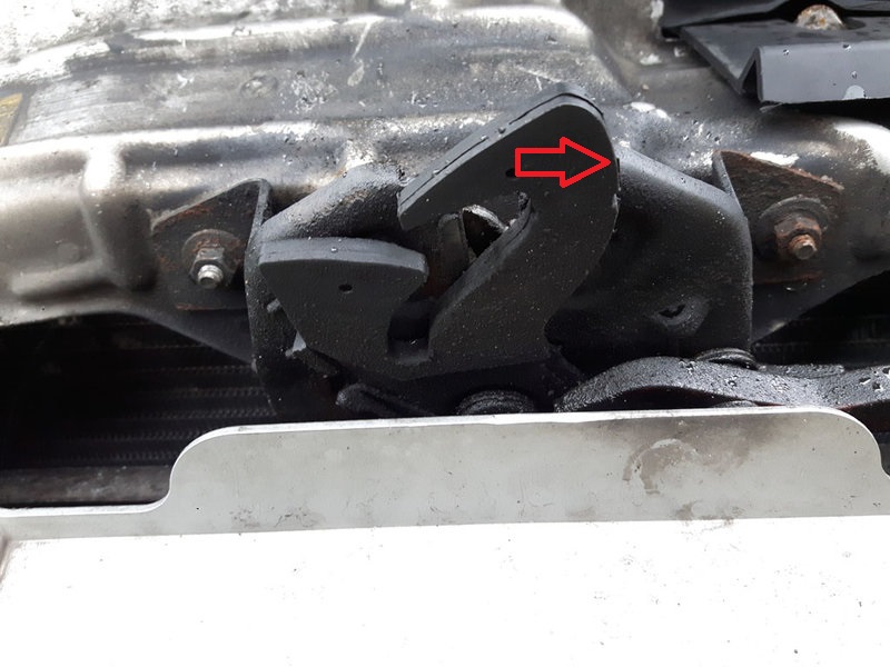

  9. merci pour vos réponses, je vais essayé de dévisser les 3 écrous de maintient du mécanisme et je vous tiens au courant.. j'ai tenté d'atteindre les 2 écrous du haut , mais pas possible avec du 3/8 , c'est trop gros et ça ne passe pas, j'ai bien un cliquet de 1/4 mais la rallonge et trop petite. pensez vous que si j'arrive a basculer cette piece avec un grand tournevis ça pourrai déverrouillé le capot:
  10. salut a tous, voulant faire l'appoint d'huile sur la 147 1.6 de ma femme (le niveau est au mini et le voyant s'allume de temps en temps) , le capot ne s'ouvre pas , a mon avis le cable est cassé au niveau du mécanisme, car j'ai tenté de tirer le cable au niveau de l'habitacle , et il est venu de 10cm. J'arrive a voir le mécanisme par l'entrebâillement du capot et de la calandre , est ce possible avec un long tournevis d'agir sur une partie precise pour déverrouillé le capot? si quelqu'un a la possibilité de voir sur la sienne comment c'est fait , ce serai sympa
