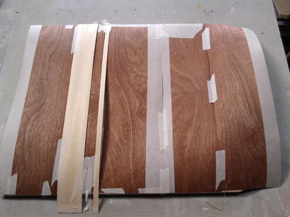

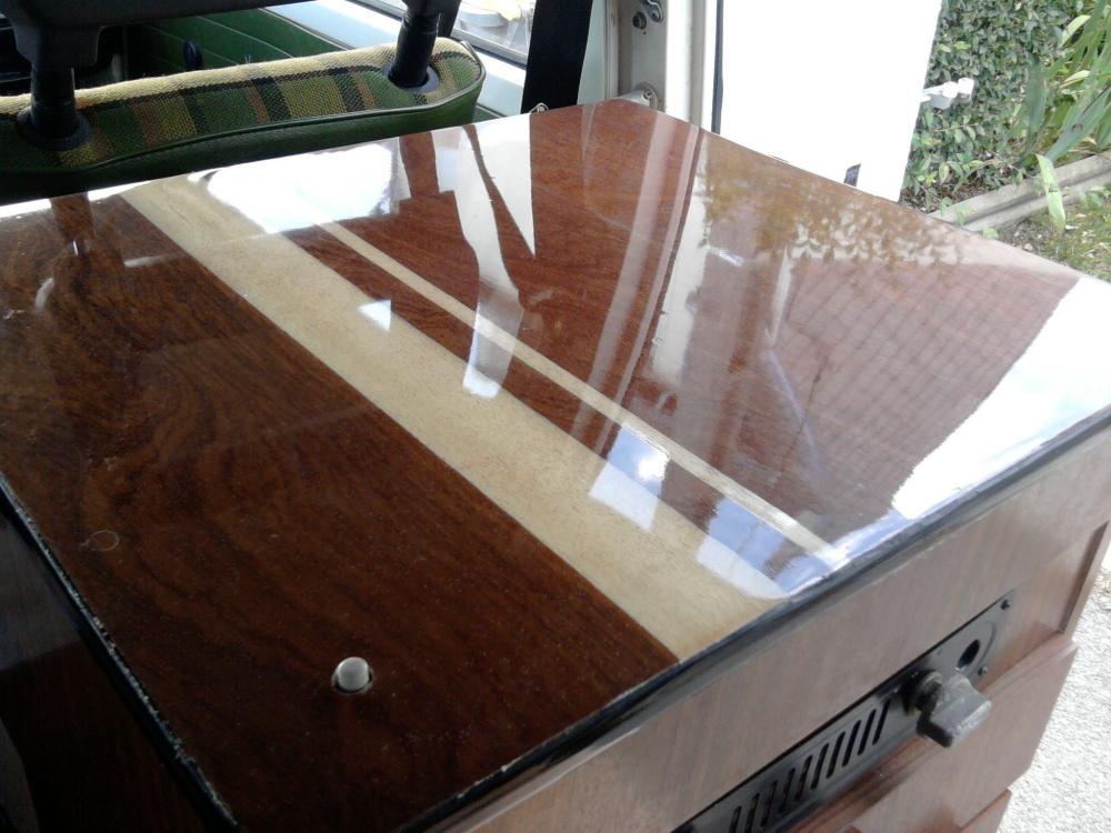

salut les voicis , comme je le regrette celui ci ,mais avec les enfants a l'époque je n'avais plus le temps de m'en occuper et ça demande un suivi régulier .. bref je l'ai vendu y'a déjà 10 ans
