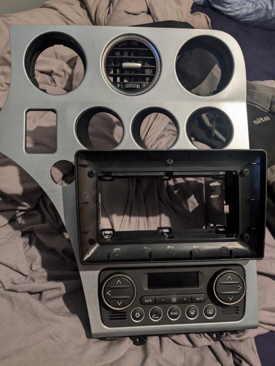

  17. J'ai reçu le poste et je suis super content, c'est réactif ça marche parfaitement. Android auto marche bien sans-fil. Par contre finalement j'ai pas le son Bose, je pensais que c'était d'office avec le chargeur cd et le gps. Le câble qui récupère les commandes au volant marche, même si il y a une petite latence c'est largement utilisable. J'ai pas encore installé la caméra de recul, il y à pas mal de démontage pour que ce soit propre.

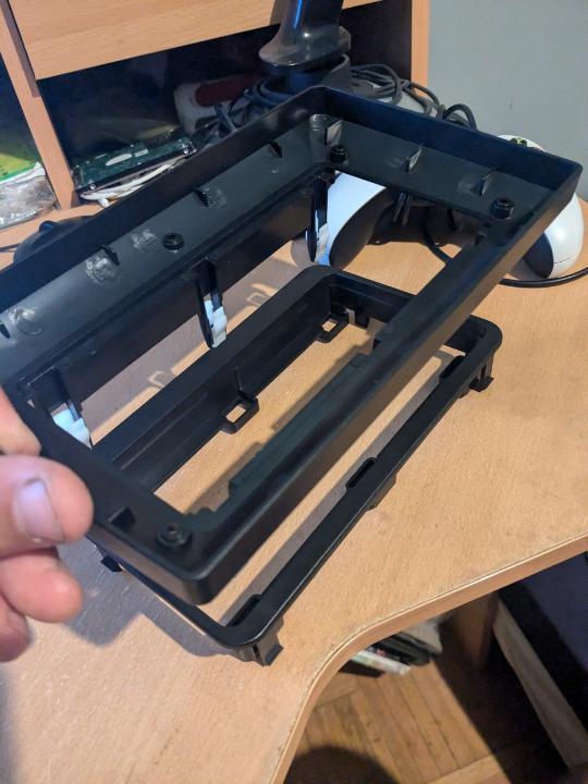

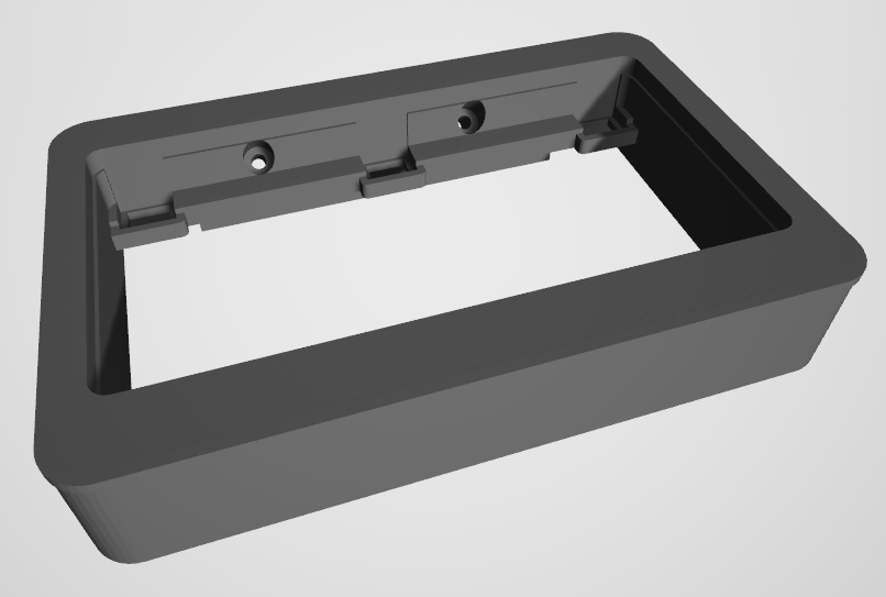

  22. Merci je viens de partager le fichier de l'adaptateur sur thingiverse : https://www.thingiverse.com/thing:6803951
  23. J'en est tester un sur une ford ca marche super bien, après pour la radio je sais pas j'utilise surtout mon téléphone en bluetooth. De toute manière ça ne pourra pas être plus nulle que le poste d'origine !
