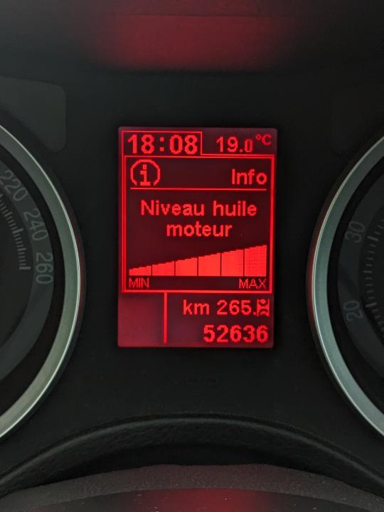

Effectivement même sans leurre il vaut mieux faire son niveau soit même, j'ai racheter une Brera 3.2 JTS avec le moteur HS suite à la casse d'un coussinet du à un manque d'huile. Le propriétaire regardai le niveau que sur le tableau de bord. -

@Rhyos Les nouvelles annonces sont en ligne : https://www.ebay.fr/itm/155605387611 Et une petite nouvelle avec un leurre pour le niveau d'huile : https://www.ebay.fr/itm/155605387612 Quoi qu'il arrive le niveau serra toujours au max. -
