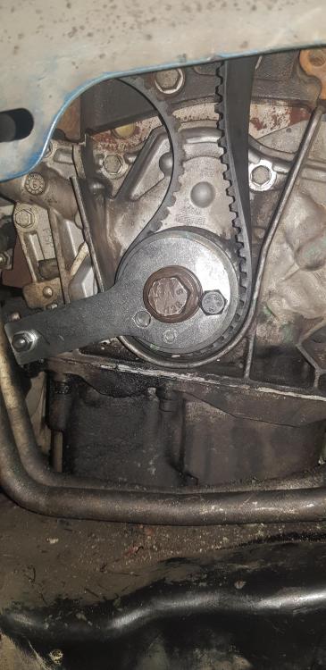

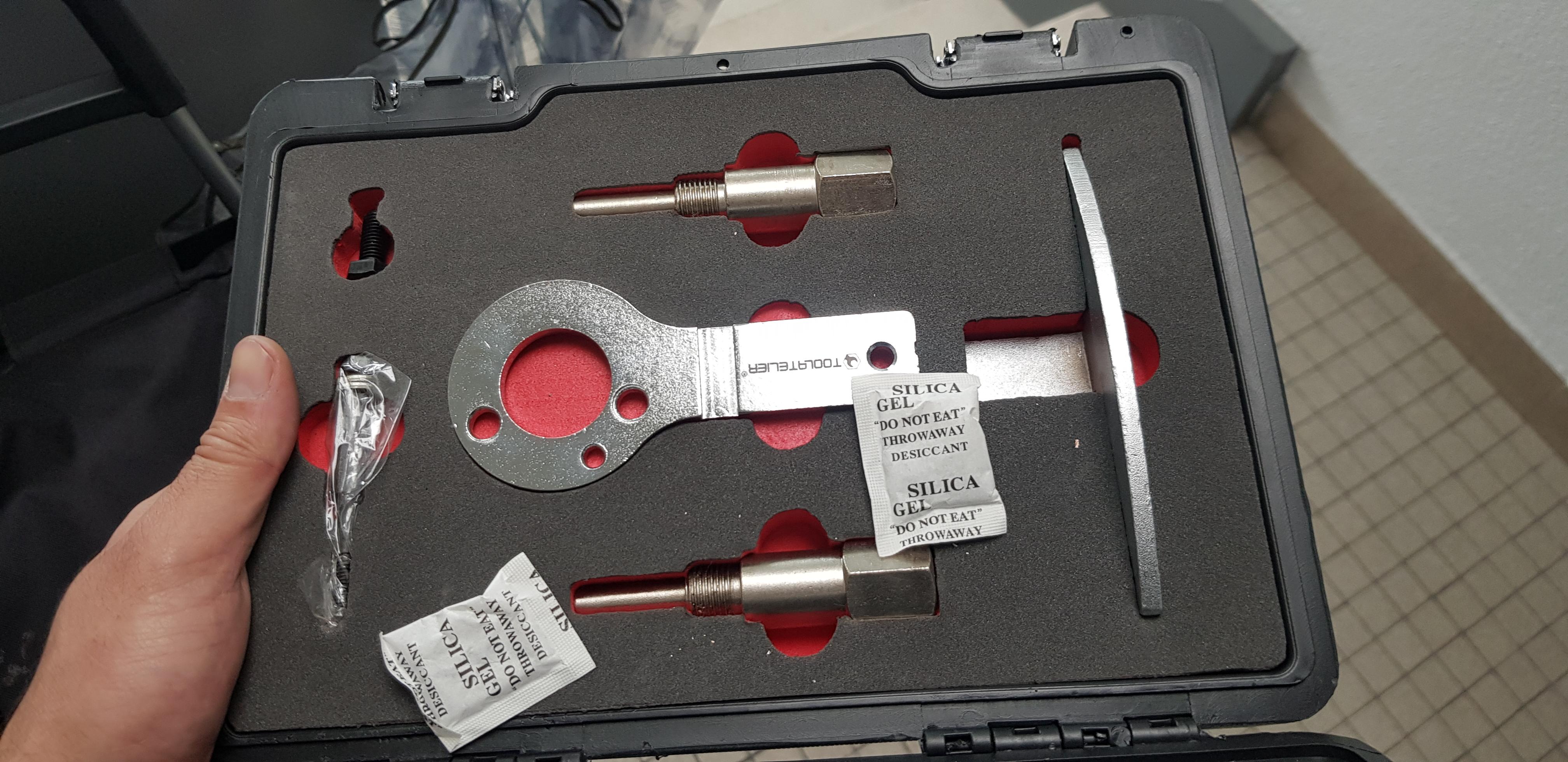

Culasse réalisé Rodage des soupape fait Serra de la culasse suivie à la lettre Joint de culasse neuf Joint des 5 injecteur neuf Pige de calage du aac et du vilo fait MAIS JE NEST DE LA COMBUSTION QUE SUR 3 CYLINDRES !?!?!?🤬🤬 Svp quelqun peut il m'explique ya til une invocation à faire un gourou ou un génie -

Alors quel est la solution si même les outils de calage ne sont pas adéquat comment faire ? -

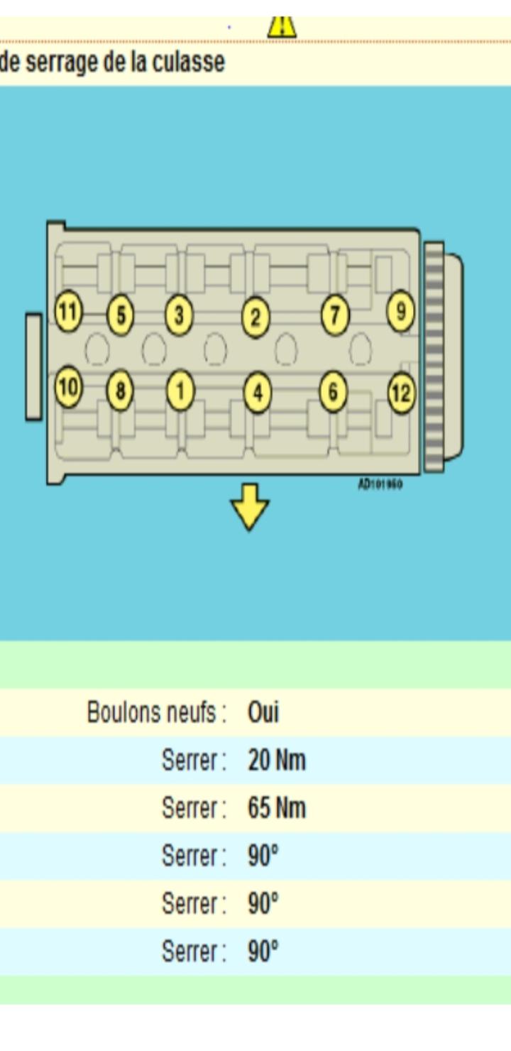

Messieurs svp nous sommes entre adultes intelligent et blagueur ce si pour répondre à ta question il me semble que le couple de serrage au début fû louper
