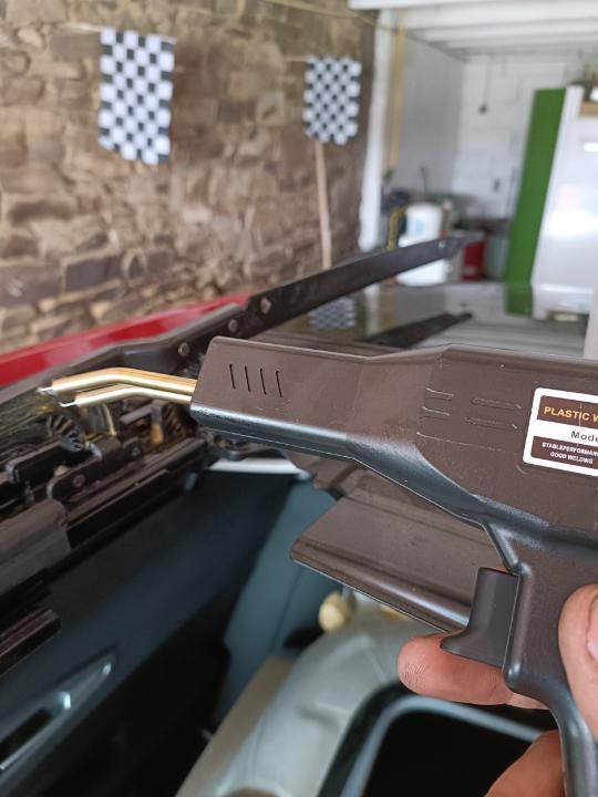

Et oui au final c'était bien la même chose oui! Je pense vraiment que ça va tenir, j'ai fait quelques essais et tout va bien mais ce qu'il y a de sur c'est que je me servirai du toit ouvrant qu'a faible allure maintenant 😅

Voilà je reviens pour le final !! Donc une fois la vitre du toit démonté j'ai pu voir aisément que le problème venais de la gaine en aluminium qui c'est désserti et la patte en plastique a fissuré !!! Et ça ne ce vois que par le haut. Donc deux solutions soit je change tout le morceau mais pour ma part j'ai recollé la gaine en allu dans la patte en plastique et mis des agrafes a chaud avec un pistolet spécial 👍 j'ai également mis un petit vis pour empêcher la gaine de reculer ( au cas où u la glue ne tiendrai pas) VID20230506091838.mp4
