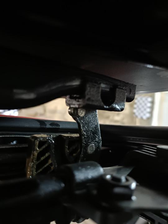

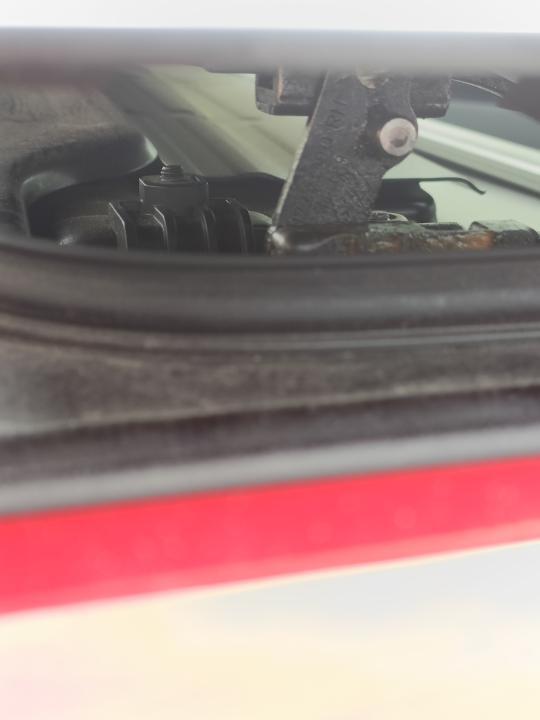

petit loulou Posté(e) le 30 Avril dernier Signaler Share Posté(e) le 30 Avril dernier Le 30/04/2022 at 21:50, Jef43 a dit : Bon plusieurs mois se sont écoulés mais ce temps a été profitable ! J’ai trouvé un spécialiste toit ouvrant Webasto vers Roanne (42) Ets Vezant pour ne pas les nommer 🙂 Il ne pouvait pas avoir la pièce directement mais lui en passant par FIAT a pu m’avoir les bons éclatés (faut pas chercher, peut être qu’ils ne veulent pas se fouler pour un particulier qui ne vient pas les voir chez FIAT Alfa…) : C’est la pièce 9 qui est concernée. Je l’ai donc commandée par son intermédiaire (ben oui sans lui je ne l’aurais peut être jamais trouvée, donc même si il a pris une petite commission, je trouve cela normal). coût de l’opération : - de 160€ du coup redemontage du ciel de toit, du rideau arrière, des moteurs, du rideau avant et ses gaines, pour sortir la pièce endommagée : Au bout de chaque gaine en alu il y a une pièce en plastique qui permet de faire la jonction avec les rails. Lorsque j’ai fermé le toit à haute vitesse ils ont fait fusible et ce sont desserti des gaines (chaque pièce à fendu) du coup le câble se déroulait dans le ciel de toit au lieu de pousser le toit en position fermée. remontage de tout le bazar en faisant attention au passage des différentes gaines réinitialisation du toit et tout fonctionne comme avant 🙂🙂🙂 pour info la référence de la pièce sur leur facture est 77367745, je ne sais si c’est une référence interne ou Alfa… mais si ça peut servir 🧐 Dernière chose je trouve tout de même, et ce avant même ma panne, que le toit ne glisse pas assez aisément sur ses glissières. j’ai lubrifié avec un spray silicone mais à votre avis, il y aurait il un meilleur choix ? Graisse blanche ? Salut!! Chapeau pour ton travail de maître, j'espère y arriver aussi, mais je ne suis pas sûr que la panne vienne exactement de la même pièce.. lorsque j'ai voulu fermer (l'entrebâillement de mon toit) il c'est fermer que d'un côté 🤔🤔🤔 et rien a faire il y a cette petite patte qui ne descend pas ce qui empêche le verrouillage du toit.. Je veux bien tout démonté grâce à tes explications très clair mais je voudrais être sûr avant😅 Lien vers le commentaire Partager sur d’autres sites More sharing options...
squat Posté(e) le 30 Avril dernier Signaler Share Posté(e) le 30 Avril dernier Ce problème semble différent du cas usuel de fonctionnement inopérant dont on parle souvent Lien vers le commentaire Partager sur d’autres sites More sharing options...
Jef43 Posté(e) le 30 Avril dernier Auteur Signaler Share Posté(e) le 30 Avril dernier Ouahh c’est etrange il faut que je regarde comment cette patte fonctionne pour comprendre ton soucis Lien vers le commentaire Partager sur d’autres sites More sharing options...
petit loulou Posté(e) le 30 Avril dernier Signaler Share Posté(e) le 30 Avril dernier Oui effectivement, personnellement je ne comprend pas comment cela fonctionne, qu'est-ce qui donne l'ordre a cette patte de descendre ou non ? Est-ce un câble ? Je pense que je vais être obligé de le démonter.. pour l'instant la voiture est a l'abris je n'aurai pas le temps de m'en occuper avant le weekend prochain je pense.. en tout cas merci de suivre mon soucis c'est gentil 😊 Lien vers le commentaire Partager sur d’autres sites More sharing options...

petit loulou Posté(e) le 4 Mai dernier Signaler Share Posté(e) le 4 Mai dernier Ciel de toit démonté, rien de bien sorcier avec de bonne explication 😉 Les deux moteurs sont eux aussi démontés. Maintenant je peux bouger le toit ouvrant à la main souci étant les deux petites pattes ne baissent plus du tout.. je n'arrive pas à voir comment elles sont commandées.. je n'aperçois absolument rien du tout de casser !! Je regarderai ça de plus près demain Lien vers le commentaire Partager sur d’autres sites More sharing options...
Jef43 Posté(e) le 4 Mai dernier Auteur Signaler Share Posté(e) le 4 Mai dernier Regarde bien la jonction des gaines au rail, la petite pièce en plastique noire qui tien par une vis. Elle n’est pas cassée ? Les gaines sont fermement fixées au rail ? Lien vers le commentaire Partager sur d’autres sites More sharing options...
petit loulou Posté(e) le 5 Mai dernier Signaler Share Posté(e) le 5 Mai dernier C'est la première chose que j'ai regardé. Hélas ce n'est pas la même panne que toi, tout est ok au niveau câble. Je pense qu'il y a un cran où quelque chose comme ça pour faire baisser cette petite patte, cette aprèm je me pencherai d'avantages dessus mais en regardant du côté du rail.. le mieux il faudrait que j'arrive à démonter la vitre directement mais ça me fait peur 😰 Lien vers le commentaire Partager sur d’autres sites More sharing options...
