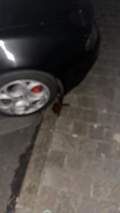

[147 GTA] - Fuite de liquide de refroidsissement
sujet a répondu à un nerometallico de nerometallico dans Mécanique Générale
Bonsoir à tous, Il s'agissait enfait "juste" du vase d'expansion. Une légère fuite que je ne voyais pas en faisant le niveau mais qui à chaud sous-pression se révélait. Plus de peur que de mal donc ! -

un sujet a posté nerometallico dans Mécanique Générale
Salut chers Alfistes, Petite surprise pour moi hier en sortant de la piscine (arrêt d'environ 1h30) : je retrouve du liquide de refroidissement au niveau du pare-chocs AVD de ma 147GTA (cf. IMG_1). En quittant la place de parking, je remarque qu'il y a une petite traînée de LdR dessous aussi (IMG_2). J'ai de nouveau stationné et donc arrêté le moteur pendant une nouvelle heure et demi environ et j'ai remarque qu'elle a perdu la même quantité de LdR mais uniquement devant, cf. IMG_3 (rien sous la voiture cette fois-ci). En la garant dans mon box hier soir, j'ai remarqué que le passage de roue côté AVD (juste à l'aplomb de la flaque de la troisième photo) était humide et que ça coulait par là. Sur d'autres topic du forum, j'entendais qu'il y a dans le circuit de refroidissement un tuyau en acier qui part du radiateur et dont la faiblesse serait... le sel ! (en effet, j'ai roulé lors de "l'épisode neigeux" il y a deux semaines pour la ramener de révision ! 😅 Mais je l'avais rincée / lavée le soir même). Est-ce que ça parlerait à quelqu'un ici peut-être ? Bon dimanche ensoleillé à tous et profitez bien de vos belles ! 😀🍀 Lucien -
