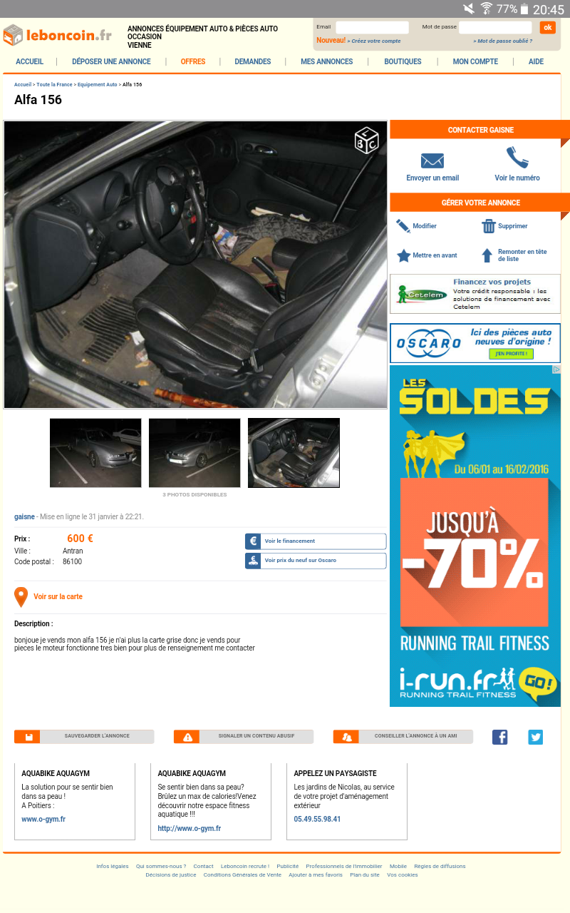

Entre la portière et le siège conducteur, il un bambou- 2 039 réponses
