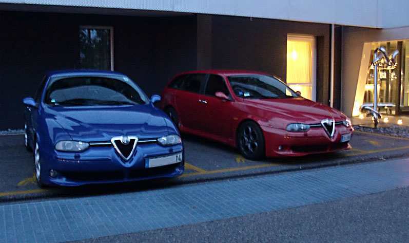

bonjour à tous ceux qui ont pris 12 ans depuis ce post. Je me représente car, en ce court temps de latence, 12 ans = un bail les alfas ont roulé sous les ponts. Moi aussi, j'ai évolué... mais ... Toujours Alfiste à mort ! J'ai toujours ma 156 SW 2.5 V6 = 235000 km qui marche comme un avion et, comme c'est la seule qui ait un crochet d'attelage (pour les bouteilles...Hic, les déchets verts, les armoires, etc...) elle me sert de déplaçoir ! Pour le Fun, j'ai acquit depuis : 2 x 156SW 3.2V6 GTA (une B.M. et une Selespeed). A pas trop cher car ça suce un max quand on grimpe dans les tours. Deux DIVAS que je bichonne comme la prunelle de mes yeux. Et qui marchent toutes au GPL (1€/km = un gros moteur diesel) D'ailleurs, les Voici : Autant vous dire que j'ai attendu longtemps avant de voir arriver des Alfas de plus de 250 bourrins... A la fin je me sentais un peu seul devant les RS3, RS4, et autres teutonnes. La Giulia vient de prendre la relève ainsi que la Stelvio. Malheureusement, pour moi, au plan esthétique, elles manquent de finesse et ressemblent à de quelconques Allemandes, Japonaises, ou Coréennes, voire autres bolides... Bref ! c'est pas la joie ... Chez Alfa ! Je garde donc mes belles qui vont devenir des collectors... Pensez : 127 d'importées en France ! Bon ! Y a la Selespeed (rouge) qui est en panne hydraulique... Je renoue donc avec ARO dans l'espérance de glaner quelques infos qui me permettraient de résoudre mes problèmes. Voili Voiloù A++ Galli, un Papy qui vous veut du bien. -
gallinago a modifié sa photo de profil
Bonjour, je viens de réussir à me connecter sur ARO et, depuis mon inscription en 2005 les choses ont drôlement changé. D'abord, j'ai pris 12 ans ! En plus, le garage a bien évolué. Bien que mon penchant soit clair en faveur de la 156 Sport Wagon (j'ai toujours la 2.5 V6 qui me sert de déplaçoir) , les moteurs ont changé. Voici mes belles : la GTA bleue boîte mécanique 115000km et, la GTA rouge boîte Selespeed 125000 km. Deux Divas, futurs collectors, que je bichonne comme la prunelle de mes yeux.* A++ Gallinago
