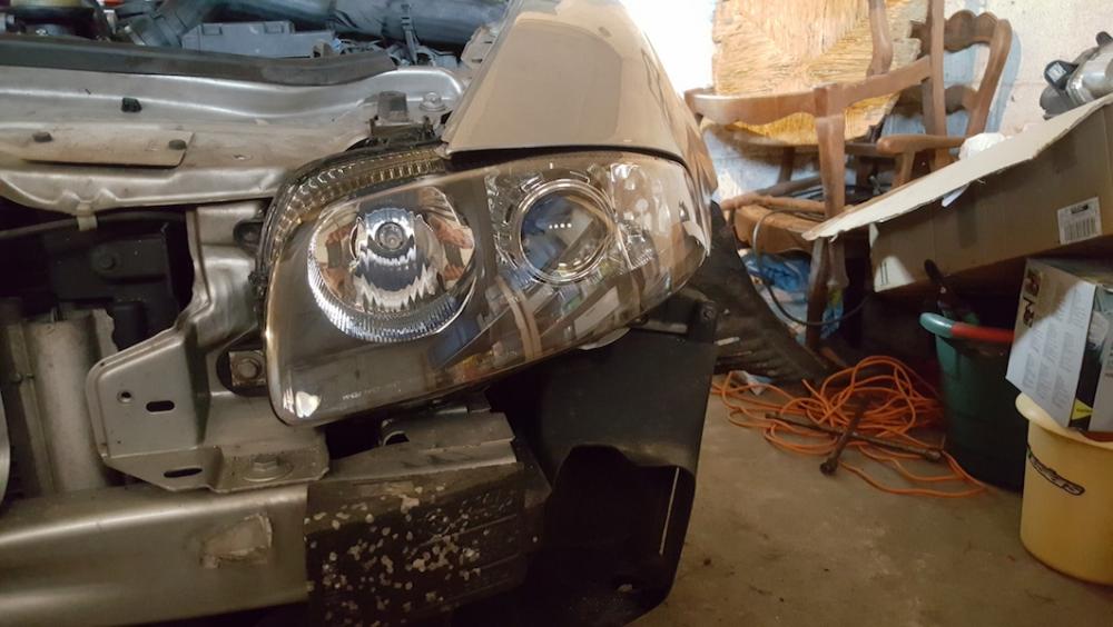

Bonsoir à tous, J'ai profité de la rénovation de mon GT pour installer un kit xénons + lenticulaires, les lave-phares d'origine et peindre les feux en noir façon "Veloce". Je n'ai pas la prétention d'avoir fait le montage idéal, mais il est fonctionnel (même plutôt bien) et me convient parfaitement. Si on peut se le permettre, il est rassurant (voire idéal) de se procurer une paire de feux supplémentaires afin d'une part de ne pas bloquer le véhicule, et d'autre part d'avoir une paire de feux de secours. J'ai trouvé les miens neufs sur LBC pour 170€. Il n'y a rien de difficile dans cette modification, il suffit de prendre son temps et réfléchir un minimum les différentes étapes afin d'anticiper les difficultés potentielles. A cet effet, étaler l'opération sur plusieurs jours est utile. I - PEINTURE DES PHARES EN NOIR ET INSTALLATION DES LENTICULAIRES Allez, on se lance ! La première chose est d'ouvrir les phares. J'ai utilisé 2 méthodes différentes : Un carton suffisamment grand pour y insérer un phare surélevé (par des petits cartons) et percé par un tube PVC de 10cm de diamètre dans lequel on insère un décapeur thermique pendant 15 minutes. Plusieurs passages au four à 110° Les deux méthodes se valent, l'avantage du four pour moi était de travailler au chaud (sans jeu de mots). Entre chaque passage, on insère entre le polycarbonate et la partie plastique du phare un petit tournevis plat en alternance avec une lame de cutter ou un scalpel afin de peu à peu couper le joint qui colle les 2 parties. On fait également légèrement leviers pour écarter les 2 parties, sans trop forcer afin de déformer le moins possible le plastique (qui morflera de toute façon). Après 4 passage et une petite heure par phare : La partie du milieu se nomme le masque de phare. C'est elle que l'on va peindre en noir mat afin d'approcher le look des feux "Veloce". Pour cela, on ponce légèrement au papier 800 à l'eau, on dégraisse bien, et on se munit d'une bombe de noir mat haute température. Plusieurs passes fines plus tard, le résultat est là : A présent, il est temps d'installer les lenticulaires. Pourquoi d'ailleurs des lenticulaires plutôt qu'un "bête" kit HID ? Je n'exprime que mon avis personnel, mais : A mes yeux des ampoules HID sans lentilles sont sous-employées On éclaire bien trop diffus, c'est moins efficace et néfaste pour les autres usagers (les phares blancs qui vous aveuglent la nuit, c'est ça) Ca a quand même plus gueule des lenticulaires, non ??? J'ai opté pour ce kit : Provenance : Ali Express. Coût : 80€. https://www.aliexpress.com/item/SINOLYN-Car-Styling-2-5-inches-HID-Bi-xenon-Headlight-Projector-Lens-LHD-RHD-Full-Kit/1670542057.html?spm=2114.13010608.0.0.y6owhs J'étais dubitatif, mais très honnêtement la qualité au déballage et au montage est exactement la même qu'un précédent kit acheté chez Retrofitlab, au prix de 200€ hors butyl. A voir à l'usage, à présent, même si je n'ai que peu de recul sur le précédent kit puisque que je ne l'ai utilisé que 5 mois (je me suis ensuite séparé de la voiture). Le kit est livré avec un module anti-erreur obd que je ne monterai pas puisque apparemment il n'est pas utile sur le GT. La première étape est donc de sortir le réflecteur de l'ampoule des feux de croisement. On obtient ça : Il faut ensuite casser le support du réflecteur, qui gênera sinon le lenticulaire : On utilise une pince à bec long, ça se fait en 3 minutes. Bien nettoyer ensuite. Déballage du lenticulaire, qui est enveloppé sous vide : La connectique visible permet au lenticulaire de basculer en plein phare. Il faudra enlever la prise pour passer les fils dans le trou laissé par le réflecteur. Un petit tournevis plat permettra de sortir les câbles : Le sens d'insertion du lenticulaire est inscrit : On démonte la platine de l'ampoule, et on enlève la rondelle (non, s'pa sessuel) : Le pas de vis : On passe donc les fils dans l'emplacement libre : Et on choisit les accessoires à utiliser parmi ceux fournis avec le kit. Ici, on se servira du joint fin et de la platine H7 : celle-ci permet de correctement centrer le lenticulaire dans l'emplacement d'origine. Le lenticulaire et la platine : On le maintient fermement en place, et on commence à visser à la main la rondelle. Il faudra terminer avec la pince à bec fin : Surtout serrer à fond, non seulement pour correctement maintenir le lenticulaire, mais également pour installer la platine de l'ampoule dont les fixations sont courbées. Si la rondelle n'est pas assez serrée, elle empêchera les fixations d'être assez proches des pas de vis et on ne pourra pas...visser. Platine fixée : On peut alors remettre la prise du bi-xénon que l'on a enlevée tout à l'heure : Le lenticulaire en place, le réflecteur nettoyé : A ce stade, j'ai branché le phare en direct sur la batterie en le mettant approximativement à la bonne hauteur afin de contrôler que le faisceau ne sera pas trop bas. On peut alors songer à refermer le phare après avoir soigneusement re-nettoyé l'intérieur. Mise en place du butyl dans la gorge (qui a été nettoyée également) : On replace le polycarbonate, mais inutile de croire qu'il va tenir de lui-même : il faut à nouveau le passer au four ou au décapeur. Je me rends compte que je n'ai pas pris de photo de cette étape, mais j'ai utilisé 2 sangles à cliquet afin de maintenir le polycarbonate en place, en le protégeant avec des mouchoirs en papier. Ensuite, 3 passages de 10 minutes au four, toujours à 100°, et à chaque sortie on resserre les sangles. On utilise également une pince en prenant appui sur les rebords pour les serrer l'un contre l'autre, et refermer les attaches des phares. Une fois le tout refroidi, c'est pris. On peut enlever les sangles. Il est temps de replacer les ampoules. Visu sur le kit Ledperfs commandé pour remplacer les H1 des feux de routes, les H1 des anti-brouillard, les veilleuses, les ampoules des plafonniers, etc... : Les H7 des feux de route (blanc pur, pour accompagner les xénons) une fois sorties du carton sont plutôt bien protégées : Les leds des veilleuses, blanc pur également : Concernant les ampoules HID, l'emplacement choisi pour le ballast va déterminer la suite : certains logent les ballast slim à l'intérieur du phare, ainsi rien ne dépasse. Cette solution me plaît moyen : vibrations non amorties, mini-chocs, risques de casses, que sais-je encore, me dissuadent de procéder de la sorte. Je suis probablement parano, je sais... Si le ballast est placé à l'extérieur, alors il faut percer le cache (à l'aide d'une fraise de 25 montée sur perceuse) et assurer l'étanchéité avec le passe-câble en silicone fourni : Attention à ne pas poser les doigts sur l'ampoule, sinon il faudra impérativement la nettoyer avant de l'insérer dans son logement. J'ai lu sur quelques sites qu'une ampoule HID doit être fixée à l'horizontal pour être efficace. Sur les 2 kits que j'ai montés, le lenticulaire et la platine imposent un montage vertical. Que croire ? Les ballasts seront très probablement fixés sous le phare, soit par du double-face spécial miroirs (ultra résistant), soit par des vis auto-foreuses. Le résultat : II - INSTALLATION DES LAVES-PHARES DANS LE PARE-CHOCS D'ORIGINE - Partie mécanique C'est probablement l'étape la plus flippante du processus, notamment parce qu'il faut percer le pare-chocs d'origine lorsque l'on ne dispose pas de l'option. Et forcément, si on se rate, on pleure. Qui dit "xénons" dit "lave-phares" impératifs, sinon c'est recalage au contrôle technique. Il n'y a pas qu'un choix : on peut installer des buses de seconde monte ou même en provenance d'un autre modèle. J'ai opté pour les éléments d'origine car l'aspect "techno" des lave-phares m'éclate, et parce que c'était une façon d'aller au bout de l'idée. Comment fonctionnent les lave-phares pour la partie mécanique ? Il s'agit de 2 gicleurs télescopiques reliés au bocal de lave-glace, qui sortent du pare-chocs sous la pression du liquide. Une fois que l'on cesse de jouer avec le commodo, la pression redescend et les gicleurs rentrent dans leur emplacement. Il vous faudra les pièces suivantes pour un montage d'origine : Un bocal lave-glace équipé de 2 pompes : une pour le lave-glace, l'autre pour les lave-phares Les 2 gicleurs télescopiques Les caches lave-phares Les durits J'ai laissé tremper les gicleurs dans un seau d'eau très chaude avec du nettoyant ménager toute une nuit, et j'ai repeint les caches lave-phares : J'ai eu un sacré coup de chance, j'ai payé l'intégralité des pièces des lave-phares 60€ sur LBC, contre plus de 500€ en pièces neuves chez Alfa. Compter 20€ de peinture carrosserie en plus (j'avais déjà le vernis et le durcisseur, j'ai donc acheté la peinture gris Sterling et du diluant. On doit donc démonter le pare-chocs avant. Long, mais pas compliqué. Placer la voiture sur chandelles Enlever les roues Démonter la plaque de protection du moteur Démonter la partie avant des pares-boue (vis cruciformes) Démonter les vis Torx à l'intérieur des ailes (2 par côté) Démonter les 3 vis Torx sous le pare-chocs Démonter les 4 vis Torx sur le pare-chocs Sortir délicatement le pare-chocs et se mettre à l'aise pour travailler On en profitera pour démonter les phares. Une fois de plus, c'est très simple : 3 vis de 10 par phare, et débrancher le faisceau électrique : On attaque les découpes dans le pare-chocs après avoir dilué une dizaine de Xanax dans un verre d'alcool fort, histoire de ne pas stresser trop fort. On apprécie tout d'abord les fait que les découpes soient marquées à l'intérieur du pare-chocs : Le plan est de percer les 4 coins et de découper au disque Dremel : Sauf que....il n'y a pas la place de positionner la Dremel pour disquer. C'est con hein ? Pour le premier trou, je me sers donc du forêt monté sur la Dremel comme d'une fraise, et trace les contours. Je termine à la lime carrée : Pour le 2ème, je découpe à l'intérieur du marquage : Et je monte la fraise sur la Dremel afin d'affleurer autant que possible le marquage, et termine les angles à la lime. Voilà le résultat : Ce n'est pas parfait, loin s'en faut, mais je ne pouvais pas faire mieux. Chaque découpe m'a pris environ 30 minutes, en y allant tout doux. Installation des gicleurs, en les clipsant dans l'encoche prévue, et en vissant au travers du pare-choc avec des vis inox auto-foreuses (le repère en croix de la vis figure également à l'intérieur). Il ne reste qu'à poser les caches repeints sur les supports des gicleurs, et voilà le résultat. Avant d'installer le nouveau bocal de lave-glace, on va tester notre montage en reliant en direct la pompe (vidéo, votre bloqueur de publicité doit être désactivé si vous ne la voyez pas) : Là, on souffle de soulagement ! On peut passer à la suite : débrancher les durits du bocal lave-glace, les 3 vis de diamètre 8 qui le retiennent, et le sortir délicatement par le passage de roues. Il faudra emprunter le même chemin pour installer le nouveau bocal, et y connecter les durits kivonbien. III - INSTALLATION DU BOCAL LAVE-GLACE DOUBLE POMPE ET DECLENCHEMENT DES LAVE-PHARES - Partie électrique Là, ça se complique (un peu) : selon votre véhicule, vous disposerez peut-être du pré-câblage pour la seconde pompe. Si c'est le cas, rien de plus simple. Si ce n'est pas le cas, il va falloir bricoler un peu. Comment fonctionnent les lave-phares pour la partie électrique ? Les lave-phares ne doivent sortir qu'à 2 conditions réunies si l'on respecte le montage d'origine (et si l'on ne veut pas vider le bocal tous les 5 jours) : L'action du commodo sur le lave-glace L'allumage des feux Il n'est donc pas souhaitable de brancher la pompe des lave-phares sur la connectique de la pompe lave-glace. Alors comment faire ? Etant une vraie misère en électricité auto (et je remercie en passant Commandatore et Lilins pour leurs conseils), j'ai cherché et trouvé un schéma fonctionnel pour fabriquer un faisceau qui reprenne la fonctionnalité d'origine : Même pour moi, rien de compliqué. En terme de matériel, un simple relais auto 4 broches, un peu de câble électrique et des cosses. On isole bien chaque connexion, et on passe les câbles aussi proprement que possible. Voilà ! Le plus difficile est fait, puisqu'il n'y a plus qu'à remonter pour tester tout cela. On passe les durits des lave-phares au même endroit que le faisceau des clignotants : Et on remonte le pare-chocs : Le faisceau des phares avant : Et le faisceau des phares après : Là, on se dit que ça va être très sympa de rouler de nuit ensuite Et le résultat final : Voilà. Je remercie également Léo du forum GTP pour m'avoir au travers de ses posts donné le courage de me lancer. Si vous avez des questions, je me ferai un plaisir d'y répondre. @++

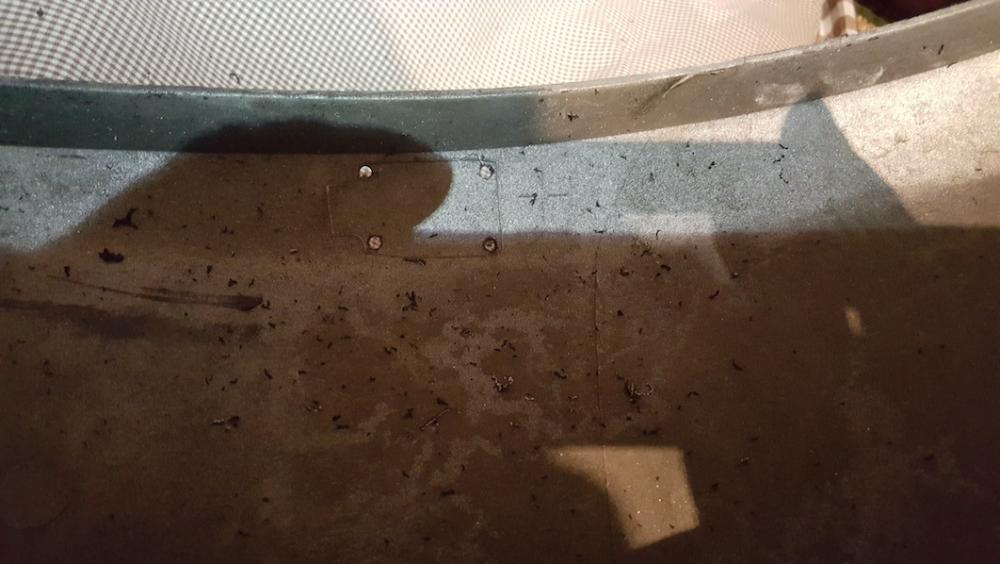

Bonjour , Alors suite a mes problème d éclairage : phare xenon/bixenon d origine qui n éclaire quasiment plus rien (je n exagère pas difficile en pleine nuit de rouler sans les pleins phare) . J ai démonter ma lentille pour l examiner et j aurais besoin de vos conseil Donc c est bien plus simple que je ne le pensais Après avoir démonter l optique complet Je m aperçois qu il me manque une photo mais c est tres simple il suffit de retourner l optique et de démonter l ampoule xenon . Ensuite on débranche la petite fiche ci dessous Maintenant on peut s apercevoir que l ensemble tiens par trois vis torxe T25 Les desserrer et ensuite on peut retirer l ensemble lentille A ce stade on peut démonter la lentille et son socle en desserrant les 4 vis torxe T20 On retire maintenant la bobine avec le petit mécanisme Il nous reste donc le "réflecteur" d un cote et la lentille de l autre Et c est la que j ai besoin de conseil au sujet de mon réflecteur , j ai voulu le nettoyer avec du produit pour nettoyer les écran plat (je me suis dis ca ne dois vraiment pas être corrosif) et la ben je sais pas si c est le produit qui a fait ca oubien le tps mais vous verrez sur les photo des endroit ou ce n est plus tres "chromé" Alors pensez vous que je puisse le repeindre ? J ai cru voir que certaine personne l avais fait pour les antibrouillard mais pour les xenon ?????? Merci d avance pour vos reponses
