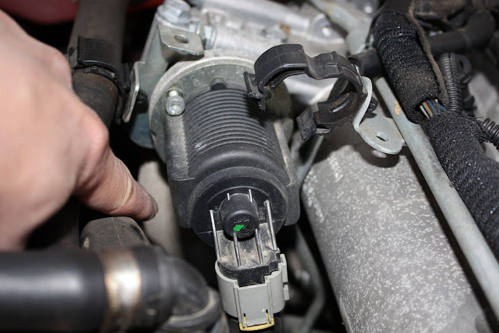

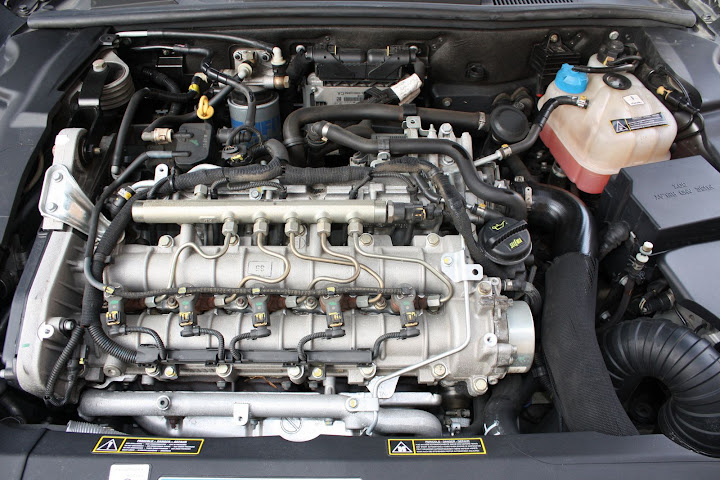

MTO Posté(e) le 11 Mai 2009 Signaler Posté(e) le 11 Mai 2009 (modifié) Salut, concernant mon voyant, j'ai pu l'eteindre suite à la prise valise. Il est malheureusement réaparu suite à un mauvais branchement de ma durite de turbo. Le problème etant régler depuis, ce voyant disparaitra au prochain branchement de la valise. Mais là je suis à l'étranger depuis un bout de temps et je risque pas de me resservir de la voiture avant juillet. Voici la vanne, photos prisent sur ma 166 JTD : Tu vois le bidon rouge à droite, et bien la vanne se trouve dans le meme axe, 20 cms sur la gauche. Modifié le 11 Mai 2009 par MTO
MTO Posté(e) le 11 Mai 2009 Signaler Posté(e) le 11 Mai 2009 Si tu veux en voir plus, va ici, car certaines photos ne passent pas en édition sur ce topic... Il y a des photos pele mele de ma 166, mais tu y trouveras la vanne et ce qui fut nettoyé. http://picasaweb.google.fr/TNicot73/AlfaRomO166JTD#
juanito624 Posté(e) le 11 Mai 2009 Signaler Posté(e) le 11 Mai 2009 Si tu veux en voir plus, va ici, car certaines photos ne passent pas en édition sur ce topic... Il y a des photos pele mele de ma 166, mais tu y trouveras la vanne et ce qui fut nettoyé. http://picasaweb.google.fr/TNicot73/AlfaRomO166JTD# merci!!! mais comme je te le disais... ma vanne n'est pas au même endroit que chez vous... mon alfa est de 08/1999...ca doit en être la raison...je crois que je l'aie trouvée mais l'acces n'est pas facile. En effet , elle à l'air d'être exactement au même endroit que vous sauf qu'elle est tout en bas. Et puis j'suis pas sur non plus car je n'ai pas vu de fiche à débrancher.C'était un vieux monsieur qui avait la voiture et apparement ces 5 dernières années ,il ne faisait que 10.000Km par an. J'présume donc qu'elle doit-être bien encrassée.J'ai parfois la sensation qu'elle n'accélère pas assez quand je pousse un peu ( débimètre ok).Merci à vous de m'aiguillé. Si quelqu'un à la même voiture et qu'il sait me montrer et m'expliquer comment démonter cette vanne... j'suis preneur!!.

MTO Posté(e) le 11 Mai 2009 Signaler Posté(e) le 11 Mai 2009 C'est clair, j'ai retrouvé de la patate et surtout elle ne fume plus du tout.
juanito624 Posté(e) le 15 Mai 2009 Signaler Posté(e) le 15 Mai 2009 bon ca y est j'l'ai trouvée cette vanne....sur mon moteur elle se situe à l'avant près du pare-chocs ( bien au centre).bizarre mais bon... ca doit-être l'année...merci pour les photos. ( en fait c'est pas moi qui l'aie trouvée c'est un pote... lol)
