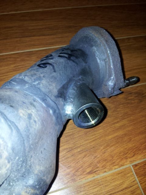

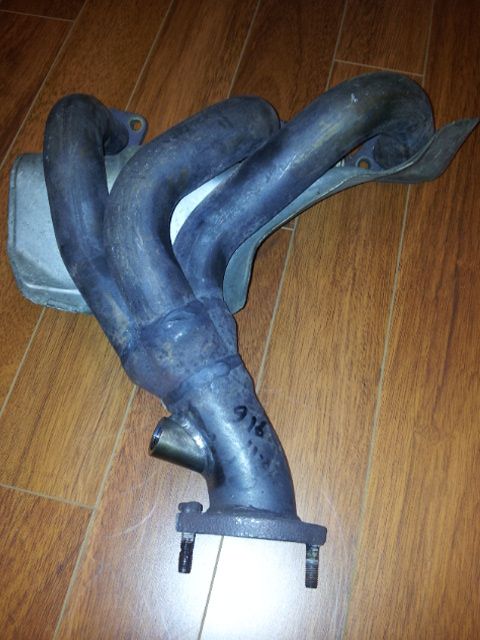

ToxyMaTT Posté(e) le 6 Novembre 2013 Auteur Signaler Posté(e) le 6 Novembre 2013 Porte sonde soudé !! Ça m'aura couté ... un pack de bière !! Merci les collègues !
ToxyMaTT Posté(e) le 6 Novembre 2013 Auteur Signaler Posté(e) le 6 Novembre 2013 Me reste plus que les FPs et les 2 joints collecteurs/FPs à recevoir et j'aurais tout ! Si j'ai le temps, j'espère pouvoir monter ça dès la semaine prochaine !! :P
slibby Posté(e) le 6 Novembre 2013 Signaler Posté(e) le 6 Novembre 2013 Faudra passer un coup de filière sur tes filetages en revanche!
ToxyMaTT Posté(e) le 6 Novembre 2013 Auteur Signaler Posté(e) le 6 Novembre 2013 Déjà fait t'inquiètes

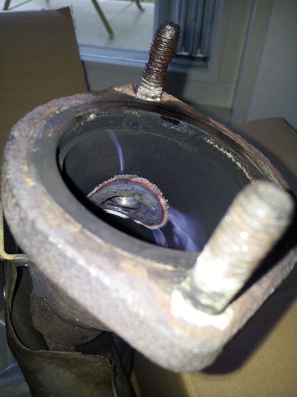

Administrateur Commandatore Posté(e) le 6 Novembre 2013 Administrateur Signaler Posté(e) le 6 Novembre 2013 Il est fortement attaqué le pas de vis! Tu l'as récupéré?
ToxyMaTT Posté(e) le 6 Novembre 2013 Auteur Signaler Posté(e) le 6 Novembre 2013 L'écrou se visse sans forcer, donc c'est ok pour moi C'est sous l'auto, c'est pas la pour un concours de beauté !!
Administrateur Commandatore Posté(e) le 7 Novembre 2013 Administrateur Signaler Posté(e) le 7 Novembre 2013 Ah non mais c'était surtout pour la fixation de l'écrou justement.. j'avais peur que le trou soit pile poil à l'emplacement du serrage et que la matière soit partie au démontage.
freelancer.55 Posté(e) le 7 Novembre 2013 Signaler Posté(e) le 7 Novembre 2013 Tu parles du filetage du goujon Commandatore. Oui celui de gauche me paraît HS
ToxyMaTT Posté(e) le 7 Novembre 2013 Auteur Signaler Posté(e) le 7 Novembre 2013 Au pire si ça tombe pile dessus, une ou 2 rondelles et hop c'est réglé ! :ninja:

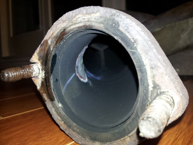

Administrateur Commandatore Posté(e) le 7 Novembre 2013 Administrateur Signaler Posté(e) le 7 Novembre 2013 Oui, si t'as de la marge... sinon, c'est DTC. Oui, je parlais du goujon, le filetage du porte sonde est bien visible. Par contre, le porte sonde est soudé, mais le tube a été percé? On a l'impression sur la photo qui montre la vue de l’intérieur que le tube d'échappement est toujours plein au niveau de la sonde, non?
ToxyMaTT Posté(e) le 7 Novembre 2013 Auteur Signaler Posté(e) le 7 Novembre 2013 Bien sur que ça a été percé !! Sinon ça sert à rien de souder un porte sonde !! Pour la vis foireuse on verra ... Au pire j'irais racheter un goujon et je virerais la vis et ressouderais le goujon. Ce qui m'emmerde surtout c'est que c'est sur le collecteur arrière, donc le plus casse couille à démonter après si besoin <_<
ToxyMaTT Posté(e) le 7 Novembre 2013 Auteur Signaler Posté(e) le 7 Novembre 2013 Pour te rassurer commandatore
