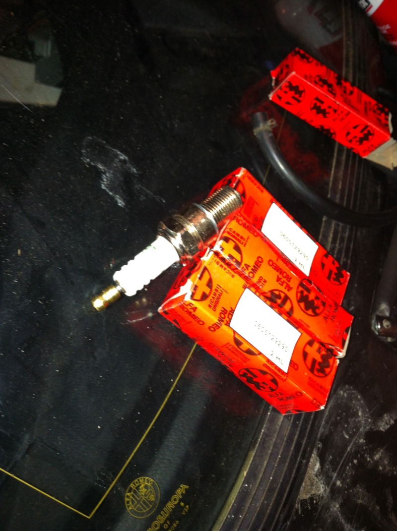

De plus un gars de l'autoretro est passé et voilà ce que j'ai récupéré: 4 golden Lodges neuves, jamais déballées!!!
J'ai donc bon espoir que avec un delco sec, 4 bougies neuves et un faisceau neuf le bialb' reprenne vie le week end prochain!
la normalement , fait dans la foulée la ils sont syncro déjà mais pour régler les carbus ils faut que le moteur tourne...
Sympa le gars de te donner des Lodge toutes neuves, c'est pas courant des bougies comme ça.
c'était dans son petit garage, tout au fond du garage, dans une petite boite et la miracle, 4 lodges qui m'attendaient!!!
Si il cherches quelqu'un pour le ranger son garage, files-lui un coup de main. Tu risques de faire des trouvailles.
oui, c'est certains, il a aussi des Dell'Orto en super état et propre, presque plus que les miens!!! :laugh: Certains que il y a d'autres merveilles à trouver!
tu les vends combien ?
Si tu savais! J'ai donc au total 12 Golden Lodge! Et 4 neuves et 4 en trés bon état global ! Peut ont restaurer les anciennes?
