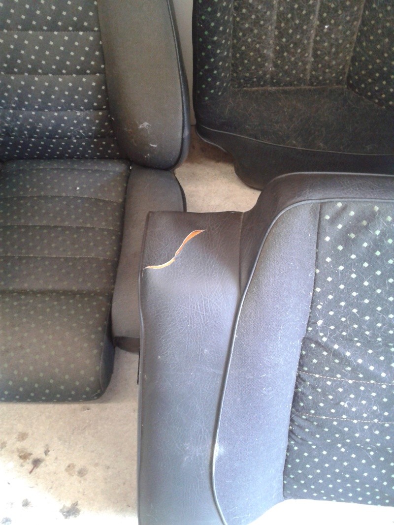

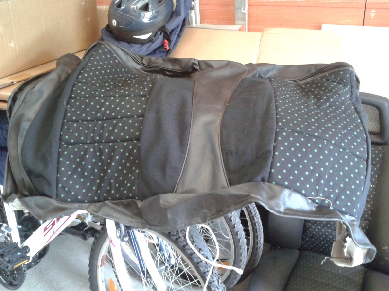

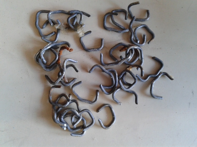

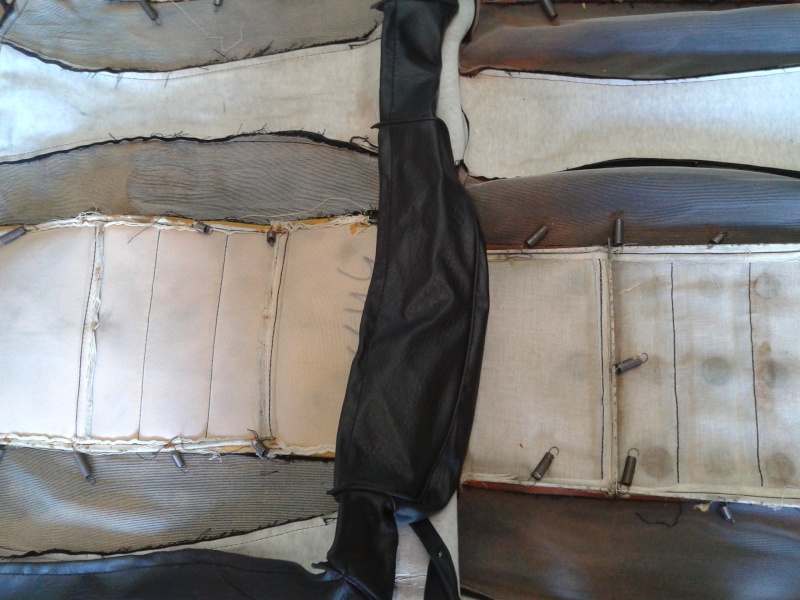

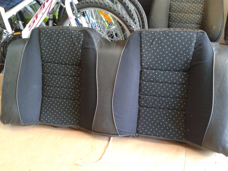

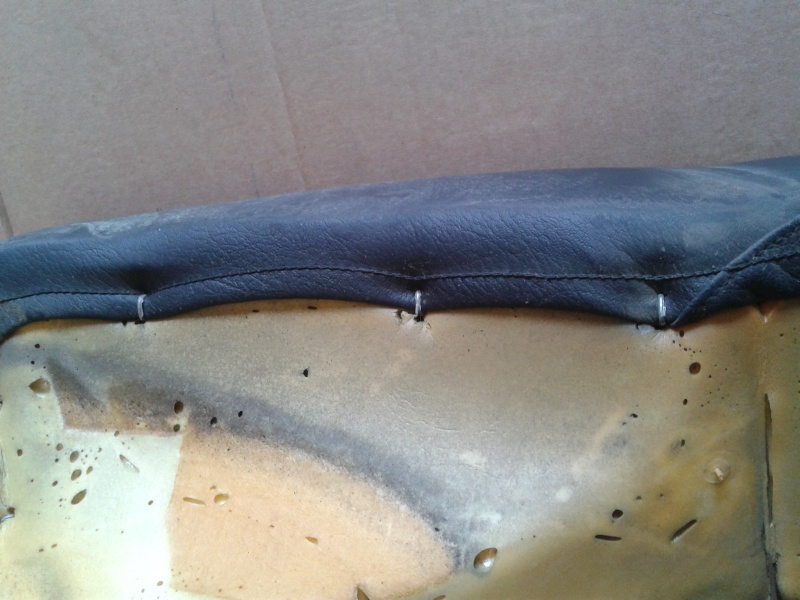

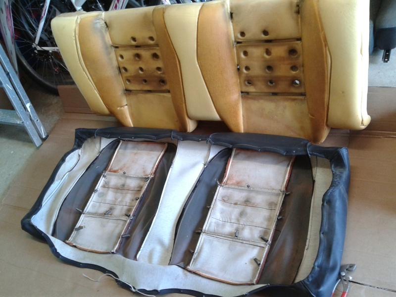

Alfajedi Posté(e) le 15 Juillet 2012 Auteur Signaler Posté(e) le 15 Juillet 2012 J'ai commencé à ranger les garage en prévision du retour du Sprint dans la semaine. Et là mauvaise surprise pendant le stockage, le skaï du dossier arrière a craqué. Heureusement que j'avais acheté ça il y a quelque temps, tout neuf jamais monté: Aprés décrochage des ressorts et retraits des grosses agrafes, la vieille house est retirée. Re-surprise, il manque deux tiges métalliques et deux ressorts de chaque côté sur la housse neuve. Mais après un transfert de tout ça et une bonne suée pour caler la housse, j'en suis là: Il me reste à bien tendre sur tout le contour avec une ficelle et à remettre les agrafes. D'ailleurs, j'hésite à remettre ces grosses agrafes: Je pensais à des colliers plastiques passés dans des oeillets métalliques pour ne pas déchirer le skaï avec les grosses agrafes métalliques d'origine.
Nofioul Posté(e) le 15 Juillet 2012 Signaler Posté(e) le 15 Juillet 2012 Encore du bol d'avoir des housses d'origine en stock. J'ai pas trop capté. Celles d'origine étaient séparées ?
Alfajedi Posté(e) le 15 Juillet 2012 Auteur Signaler Posté(e) le 15 Juillet 2012 Tu devais pouvoir acheter à l'époque les assises séparément des dossiers comme maintenant pour la MiTo. Mais je n'arrive pas à trouver le reste.
