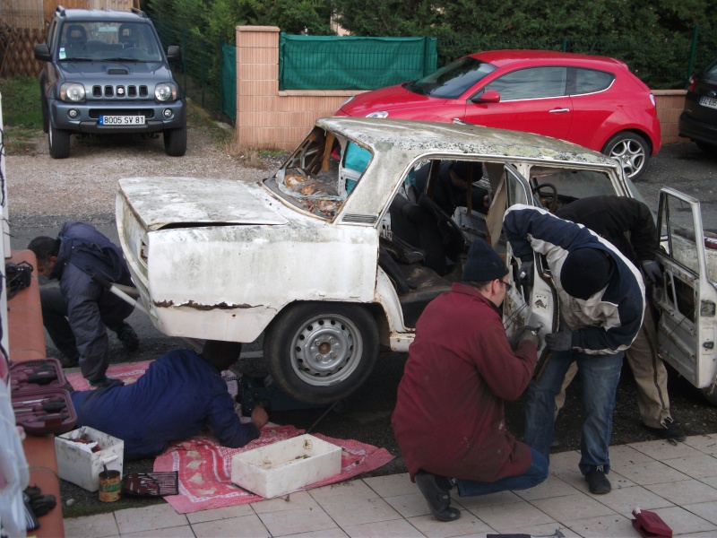

Alfajedi Posté(e) le 1 Mai 2013 Auteur Signaler Posté(e) le 1 Mai 2013 Elle n'est pas à moi, cette Berlina. Un copain en a acheté deux pour en faire une et on a enlevé le max de pièces de celles qui a le chassis HS pour soit les monter sur l'autre soit les avoir en stock. C'est le même gars que celui a refait la 33 que je vous ai montré l'autre jour. http://www.alfafrancesudpassion.com/t2478p285-berlina-1750 http://www.alfafrancesudpassion.com/t2768-depiautage-de-la-berlina-du-n-awacks
bzeded Posté(e) le 1 Mai 2013 Signaler Posté(e) le 1 Mai 2013 c'est la team F1, chacun sa tache, il te démonte tout en 5 mns, comme les piranhas
Forza!!! Posté(e) le 1 Mai 2013 Signaler Posté(e) le 1 Mai 2013 D'accord ! Oups c'est une berlina pas une Giulia autant pour moi j'ai regardé trop vite!!
