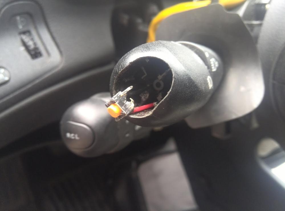

Bonjour,
désolé pour la pelleteuse, mais j'ai rencontré le même problème sur ma 156 SW, et la réparation est très simple, ne nécessite que des tournevis (dont un tout petit plat), un fer à souder, de l'étain et une pince à épiler :)
Le principe :
- Démonter le carénage autour de la colonne de direction, partie inférieure et supérieure (voir eLearn suivant le modèle)
- Avec un tout petit tournevis plat, sortir le bouton SET du comodo en faisant levier et en faisant attention à ne pas niquer le plastique (esthétique oblige...). Attention à ne pas perdre le ressort !
- Donner un peu de mou dans les fils, en les sortant des logements autour de la colonne de direction et en les poussant à la base du comodo (sur 156, ce sont deux fils noir et rouge dans une gaine plastique noir souple qui partent de la droite de la colonne, remontent sur le dessus en zigzag et rentre dans le comodo gauche)
- Avec un petit tournevis, tordre 3 bords en plastique qui entourent le petit bouton à l'intérieur du comodo, afin de le déloger
- Avec la pince à épiler, sortir le bouton du comodo, en jouant sur les fils qui rentrent à la base du comodo pour donner plus de mou
- Toujours avec la pince à épiler, aller récupérer le fil qui est dessoudé et qui s'est perdu
- Faire chauffer le fer à souder, et ressouder le fil sur la patte qui a des restes d'étain. En profiter pour en remettre un coup sur l'autre fil, tant qu'à faire...
- Faire l'essai en mettant le contact
- Si c'est bon, tout remonter à l'envers :)
Je posterai des photos si besoin.
