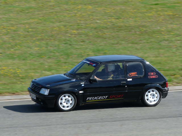

slibby Posté(e) le 7 Juin 2012 Signaler Posté(e) le 7 Juin 2012 ben tu vois que tu peux quand tu veux :P bon on continue sur le reglage du bestiau: D'abord l'allumage à 32° à 3000trs/min: Ensuite on passe au réglage de la synchro. Voici l'outil: Mis en place: La synchro avant réglage (finalement au feeling, j'étais pas si loin): Après réglage : Puis réglage de la richesse avec un gadjet sympa finalement : Ca m'a permis également de confirmer mon sentiment que mes gicleurs de ralenti sont trop pauvres. Je suis obligé de dévisser quasi a fond pour avoir une belle couleur : Puis remontage de l'avant: Et essai sur la route, concluant avec mesure au dynolicious en prime: Résultat 135CV Alors que ce même logiciel donne 108CV pour ma GTi 115CV... Une deuxième mesure a donner 129CV.

slibby Posté(e) le 12 Juin 2012 Signaler Posté(e) le 12 Juin 2012 Et pour finir de ce changement de moteur, son bapteme circuit lundi 15 aout 2011 sur le circuit de Lohéac (35) Tout s'est très bien passé, elle a pas donnée de signe de faiblesse et les réglages n'ont pas bougés suite a la journée
Nofioul Posté(e) le 12 Juin 2012 Auteur Signaler Posté(e) le 12 Juin 2012 Sympa ! Et ça donne quoi contre la Lotus ? :P
slibby Posté(e) le 13 Juin 2012 Signaler Posté(e) le 13 Juin 2012 La lotus c'est le doyen des mecs qui tournent avec nous sur les circuit :P Hyper sympa et passionné de petites sportives qu'il garde a chaque fois. Il a acheté une 205 rallye neuve et l'a toujours. Idem pour sa Lotus qui a que 15 000kms en presque 10 ans qu'il l'a Mais c'est pas le plus rapide du circuit quoi
