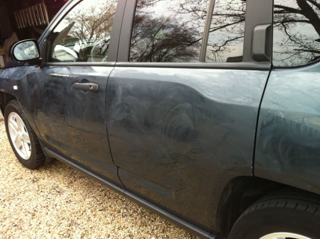

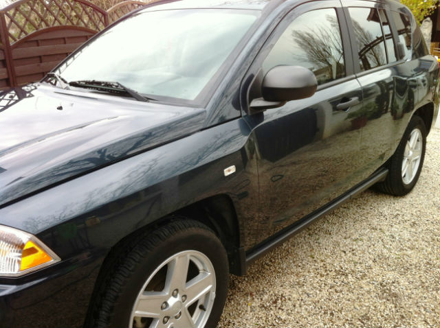

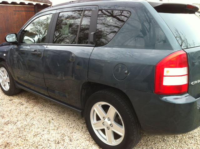

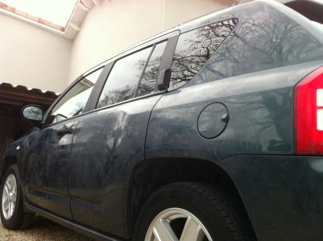

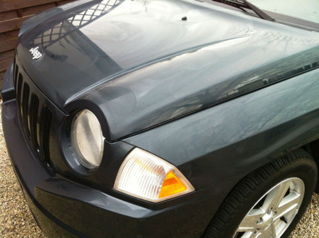

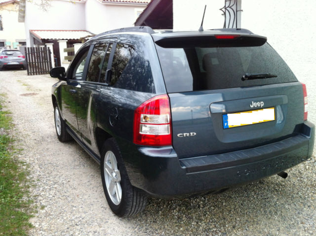

tof69 Posté(e) le 22 Mars 2014 Signaler Posté(e) le 22 Mars 2014 apres la C3 noire , j'ai fait hier le JEEP compass de mon pote qui a force de voir ce que j'arrivais a faire sur d'autres voitures a voulu qu'on fasse le meme traitement sur sa caisse qu'il a depuis peu , dans un etat pas trop mauvais pour une caisse de 7 ans malgré quelques grosses rayures , qu'il faudra que je reprennent car je ne suis pas content du resultat . en fait j'ai pas eu le temps nécessaire pour m'en occupé comme il faut ... le capot etait plein de swirls et autres micro rayures , on aurais dit qu'il avait été frotté au scoth brite par endroit ! place au photos

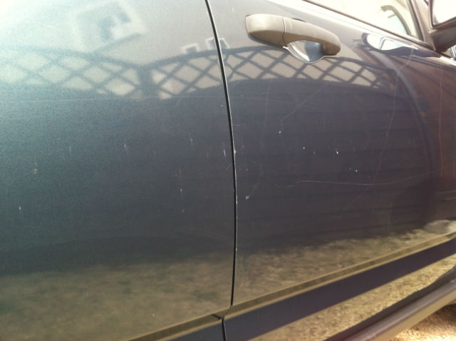

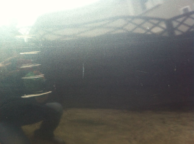

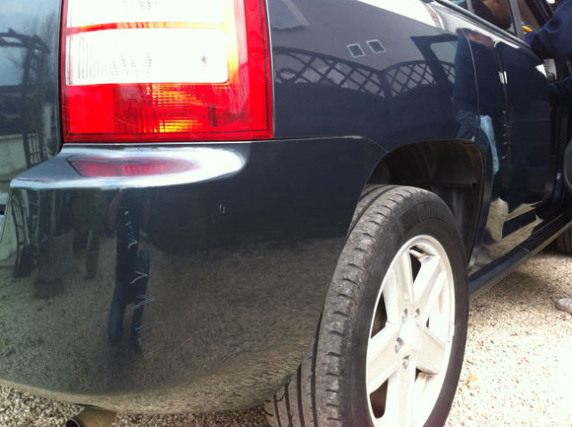

tof69 Posté(e) le 22 Mars 2014 Signaler Posté(e) le 22 Mars 2014 des rayures des coups , un peu partout voila les grosses rayures que je vais reprendre car c'est pas top

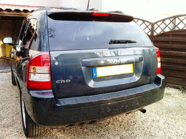

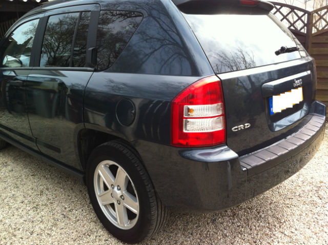

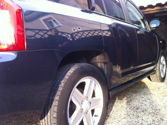

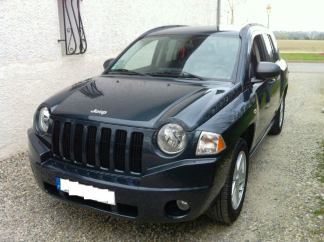

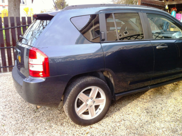

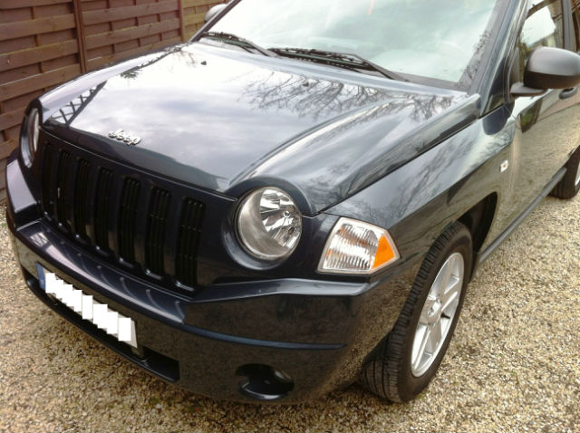

tof69 Posté(e) le 22 Mars 2014 Signaler Posté(e) le 22 Mars 2014 tout d'abord gros travail pour nettoyer les parties basse , par chocs , bas de portes , jantes qui etaient blindés de goudron et autres joyeuseté ! donc on sort le white spirit industriel qui est plus efficace que celui qu'on trouve dans le commerce . on fait le tour complet pour que ca soit nikel , apres 2 gros lavages au shampoing et a l'eponge pour dégraissé et nettoyer le tout puis sechange a la micro fibre . ensuite on applique l'UDS autoglym , en meme temps je donne quelques cours a mon pote qui veut aussi mettre la main a la patte , puis a 2 ca va plus vite meme si il a fallu que je reprenne quelques petites erreurs de sa part ! polish sur les plastiques par exemple ! buffing dans la foullée et deja mon pote a le sourire jusqu'au aux oreilles ! la brillance et la couleur ressortent direct! ensuite passage de la cire ultra brillance autoglym et on laisse poser 45 minutes buffing de la cire , super un rayon de soleil ! ca va révéler la profondeur de ce bleu foncé aux reflets pailleté mon pote etait super content du resultat restera a reprendre les rauyres , et en meme temps on traitera les plastiques exterieurs au renov plastiques Holts , je ne connait pas ce produit on va tester ca et je vous ferrais un retour sur celui ci !
Marcus6240 Posté(e) le 23 Mars 2014 Signaler Posté(e) le 23 Mars 2014 Beau boulot, tu as pu ravoir les swirls avec l'USD? tu n'as pas du passer le PSR avant?
tof69 Posté(e) le 23 Mars 2014 Signaler Posté(e) le 23 Mars 2014 Oui les swirls sont bien partis avec l'uds pas eu besoin du psr !
Marcus6240 Posté(e) le 23 Mars 2014 Signaler Posté(e) le 23 Mars 2014 c'étais vraiment léger alors les swirls car l'UDS est un lustreur pas un polish. Déja que le PSR est deja leger comme polish Je comprends que ton ami avait le sourire ça fait plaisir de découvrir sa voiture toute brillante. Je vais faire la mienne la semaine prochaine, pas mal de swirls (noir métal) et peinture un peu ternie. L'ancien proprio ne devait pas etre un as du lavage. J'ai pris une clay (turtle wax),du PSR, UDS et extra gloss protection autoglym. Je posterai des photos avant et apres.
tof69 Posté(e) le 23 Mars 2014 Signaler Posté(e) le 23 Mars 2014 Ils y en avait beaucoup et par endroit ça avait du être frotter au Scotch brite c'était pas beau a voir et pourtant tout ou presque a disparru ! On a passer 2 fois l'uds sur le capot pour que se soit bien. Mais ce n'était pas tres profond ! Tu va voir ta voiture va retrouver tout son éclat avec ça !
