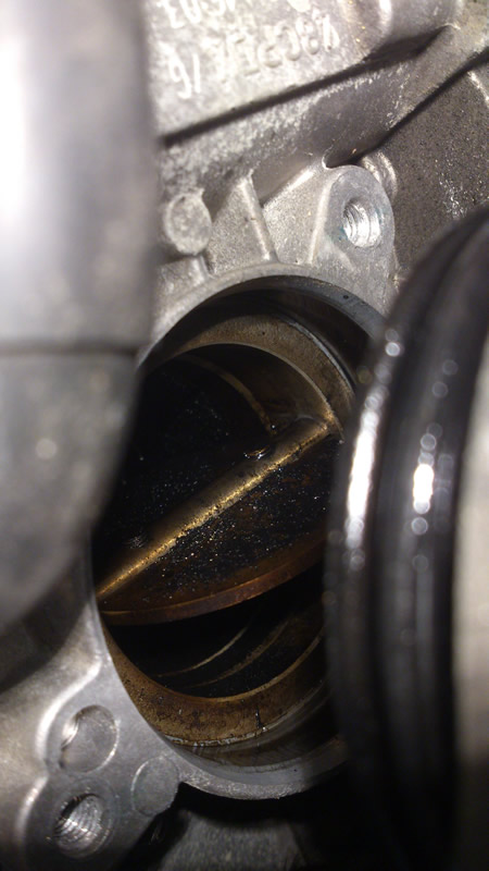

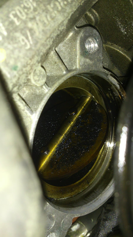

Invité Roki Posté(e) le 21 Janvier 2013 Signaler Posté(e) le 21 Janvier 2013 (modifié) Peut être le gros papillon à l'entrée du collecteur d'admission encrassé, il se ferme en coupant le moteur. Modifié le 21 Janvier 2013 par Roki

fredicot Posté(e) le 22 Janvier 2013 Signaler Posté(e) le 22 Janvier 2013 Effectivement c'est une vanne reconditionnée donc pas neuve mais soit disant refaite a neuf, ils m'ont fait le meme coup sur ma stilo avec un compresseur de clim changé a tort car c'etait le turbo qui faisait un bruit de roulement, et le compresseur (reconditionné) a claqué peut de temps apres...mais trop pour la garantie (heureusement j'en ai retrouvé un pour 150€). Donc mefiance sur ces pieces reconditionnée, surtout que sur Oscaro ou autre la vanne neuve est dans ces prix la... Sinon oui tu aurais le problème aussi en roulant, je pense pas non plus aux injecteurs. Comme dit Roki regarde du coté du boitier papillion a l'entré du collecteur
Hiddukel Posté(e) le 22 Janvier 2013 Auteur Signaler Posté(e) le 22 Janvier 2013 Merci Fredicot et Roki ! Juste pour info, de memoire, lors du changement de carlostat, j'ai pu voir l'entrée du collecteur et le papillon. A part la presence d'huile, l'ensemble etait assez "propre". Je vais jeter un oeil et vous tiens au courant... J'ai commandé une Mito multiair vendredi (23% de remise!), et le deal inclut la reprise de mon vehicule. Je n'ai pas encore parlé de ce petit soucis. la question comme toujours, en parler ou pas... c'est pour ca que je voudrai regler le soucis, comme ca, pas de problème "relationnel"...

Hiddukel Posté(e) le 22 Janvier 2013 Auteur Signaler Posté(e) le 22 Janvier 2013 Ah... la grosse fumée qui pue, je l'ai eu... par contre, c'est gavant si ca vient d'un injecteur... 2 photos prises ce midi. J'ai jeté un oeil, je ne vois pas la tringlerie des swirl. mon SW etant de fin 2008, peut-etre y a-t-il eu des modifs...

fredicot Posté(e) le 23 Janvier 2013 Signaler Posté(e) le 23 Janvier 2013 (modifié) Pour les tremblements, ca ressemble effectivement aux injecteurs mais pourquoi une perte de puissance apres...c'est pour ca que ca m'etonne que ca soit ca.. Roki peux tu confirmer que le volet est fermé a l'arret, car la il est plutot ouvert! lol Ou alors il se ferme pour l'extinction du moteur et s'ouvre juste apres?? m'enfin il me semble que lorsque j'avais demonté mon EGR elle etait ouverte aussi... Si reprise garage pas de soucis, ils te reprennent ton vehicule dans l'etat normalement en connaissance de cause (bon si il l'essaye avant la reprise et qu'ils s'apercoivent du problème c'est plus delicat)mais tu ne seras pas inquieté par la suite, si vente a un particulier c'est different... Modifié le 23 Janvier 2013 par fredicot
