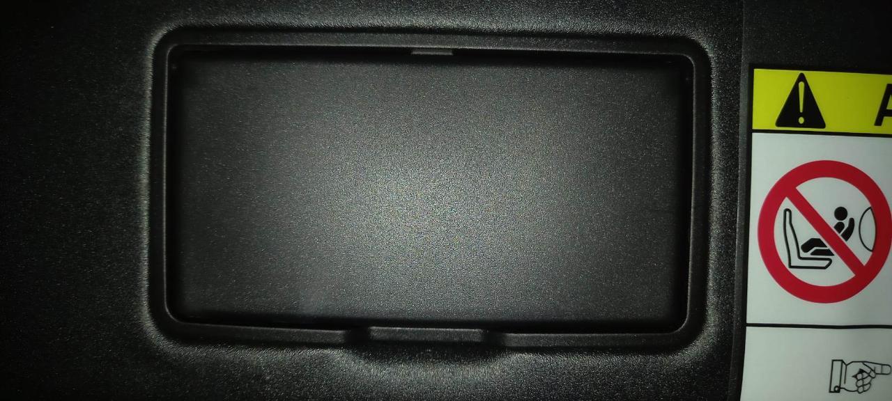

alfakiss Posté(e) le 22 Juillet 2023 Signaler Posté(e) le 22 Juillet 2023 Bonjour à tous, Quelqu'un sais comment changer les ampoules de courtoisie, j'arrive à démonter le bloc, mais j'arrive pas a changer l'ampoule, pas de place, etc., photos ou vidéo. Merci
alfakiss Posté(e) le 22 Juillet 2023 Signaler Posté(e) le 22 Juillet 2023 J'ai oublier, Giulietta 1.4 TB TCT 2017.
alfakiss Posté(e) le 3 Août 2023 Signaler Posté(e) le 3 Août 2023 Bonjour à tous, Donc, passage en full leds intérieur et éclairage plaque arrière, pour les miroirs de courtoisie, il faut pousser l'ampoule par le culot avec un petit tournevis et tirer avec une pince à épiler. Pour l'éclairage des portes arrière, j'ai enlever le pré-découpage mais pas de câblage ou il est plus loin et il faut démonter le panneau de porte. Changement ampoules feux de route H1 et ampoules feux de croisement H7 par des leds 360° Canbus, sans démontage des phares et du PC. Il me reste à changer les ampoules AB, pas essayer d'enlever les caches, apparemment on peut les enlever en tirant dessus ou accès par l'intérieur en enlevant la plaque de protection moteur, moins de risque de casser les caches. Voilà, merci pour vos réponses.
