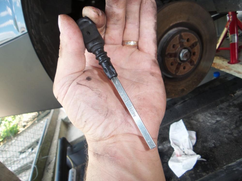

-Seb- Posté(e) le 15 Août 2015 Auteur Signaler Posté(e) le 15 Août 2015 Sans réponse, je me répond à moi-même: les rotules peuvent prendre du jeu mais produiraient plutôt des claquements alors qu'ici ce sont des grincements... Bref, puisque ma connaissance est mécano j'ai quand même voulu vérifier, j'ai donc remis le Cross sur chandelles, démonté les roues et commencé par inciser légèrement le caoutchouc des rotules du haut juste pour laisser la place pour la pipette de WD40 aucun effet, avant de faire de même sur celles du bas, j'ai démonté les rotules venant de la crémaillère sur les fusées, les fusées bougeaient librement: donc aucun grippage au niveau des rotules, mais la crémaillère, seule, présentait toujours les symptômes... j'ai tenté du coup de bourrer le soufflet de la crémaillère de graisse, sans effet non plus... Je me résigne à la changer, j'en ai trouvé une d'occase chez un casseur qui à un peu moins de 60000km, garantie 3mois pour 140€ livrée... ça me semble correct. Maintenant il faut juste que je me motive, ça n'a pas l'air évident En attendant, j'ai mes vitres teintées! teinte "moyenne" , le rendu est très satisfaisant @ JaiSi, rapport à ton lien, j'ai pas fait affaire concernant la crémaillère... (doutes quant à son état), par contre je lui ai pris tous les plastiques du coffre! ils sont en bien meilleur état que les miens me reste à trouver un moment pour les monter @ Larifounette, je repensais à ta remarque concernant ma consommation... j'ai regardé un peu les modifs que tu avais faites sur le tiens, en commençant par les swirl... quelle surprise de trouver la tringle posée à coté des tétons et les position en vrac, le tout bien gras et huileux: j'ai donc nettoyé tout ça, déconnecté tant bien que mal la tringle du moteur de commande (c'est un peut la galère pour y accéder ) ré-aligné les papillons en position ouverte (j'espère: tourné coté distri) et puisque la tringle ne tenait pas d'elle-même, j'ai collé l'ensemble avec des points d'araldite. (on verra sur la durée.) j'ai aussi placé une bride sur la vanne EGR, en attendant une reprog ça permettra de limiter la casse. reste à voir si ma conso se porte mieux... Voilà pour les news, à bientôt

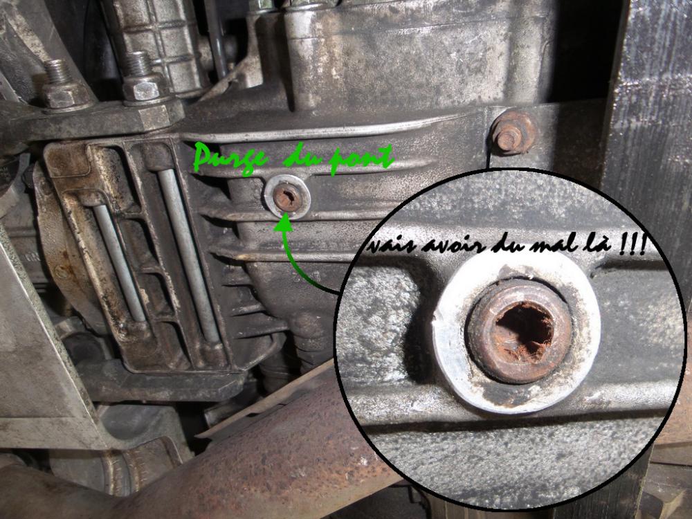

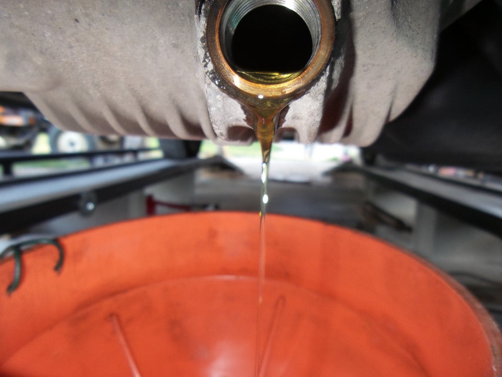

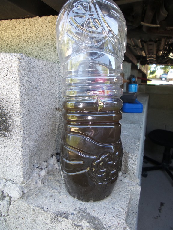

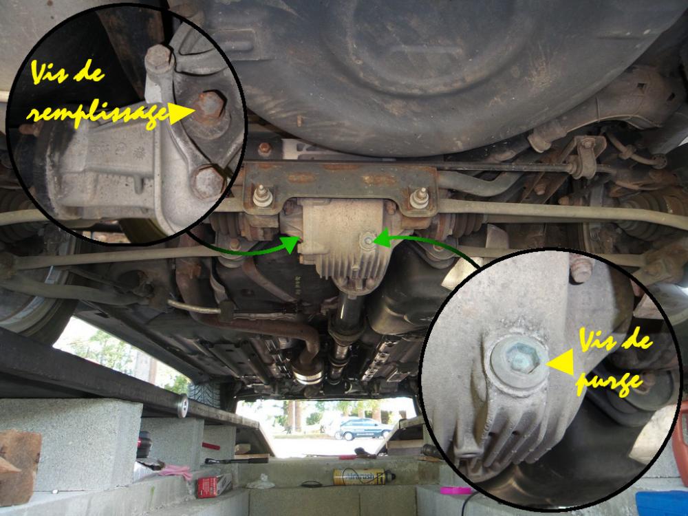

-Seb- Posté(e) le 8 Septembre 2015 Auteur Signaler Posté(e) le 8 Septembre 2015 (modifié) Yop,Concernant les précisions, ici le topic où je détaille mon changement de crémaillère:http://www.alfaromeo-online.com/forum/topic/38979-remplacement-crémaillère-sur-156-q4-crosswagon/ à la suite j'ai voulu me lancer dans la vidange des ponts Avant et Arrière:Pour l'avant:Voiture sur chandelles,Démontage de la roue Avant gauche (coté conducteur) et du cache plastique,voici l'arrière: si on regarde bien, on vois le bouchon de remplissage:Suffit de tirer vers le haut et ça sors.Il sert également de jauge.Une fois en main je me suis rendu compte que l'huile était propre et qu'il y avait plus que le niveau!Je n'ai donc pas vidangé...après vérification des factures de l'ancien proprio, la vidange avait été faite lors du changement d'embrayage il y a 5000km, tout va bien donc.Autrement, voici les vis de purge:Après, les 3 sont reliés semble-il, donc une seule vis de purge devrait suffire.Compter environ 3l de 75w90...Le remplissage par la jauge plus haut sera certainement plus aisé à la seringue à huile avec une durite plastique. (trouvé la mienne à 6€ sur un site connu du web) Pour l'arrière:c'est tout con,par contre prévoir une clé allen de 14 pour la vis de purge... n'ayant pas si gros, j'ai improvisé:pas de rondelle mais un bouchon de purge magnétique, ne pas oublier de le nettoyer avant de le remettre.et voilà ce qui en est sorti... plus très transparente J'ai remis environ 1l (jusqu'à débordement) de 75w90 à la seringue à huile. Modifié le 8 Septembre 2015 par -Seb-
