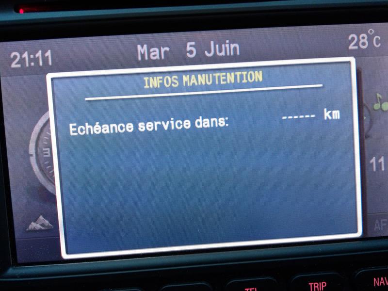

dksp Posté(e) le 5 Juin 2018 Signaler Share Posté(e) le 5 Juin 2018 Bonjour à tous. Même problème avec ma 159 TBi, j'ai tenté de faire la remise à zéro du compteur de l'intervalle de service avec AlfaOBD (Android). Sauf que sur le GPS RadioNav, il n'affiche pas les 30 000 km restants, mais ------ km. J'en déduis que c'est uniquement possible avec MultiECUScan ? Ou AlfaOBD permet de le faire aussi, mais je m'y prends mal ? J'avais choisi AlfaOBD, parce qu'il tourne sur le téléphone portable. Lien vers le commentaire Partager sur d’autres sites More sharing options...
Phil Diver Posté(e) le 10 Juin 2018 Signaler Share Posté(e) le 10 Juin 2018 En fait, il faut faire quelques centaines de km avant qu'il affiche le nombre de km restant Lien vers le commentaire Partager sur d’autres sites More sharing options...
dksp Posté(e) le 10 Juin 2018 Signaler Share Posté(e) le 10 Juin 2018 OK merci. Je vais patienter encore un peu alors. Lien vers le commentaire Partager sur d’autres sites More sharing options...
dksp Posté(e) le 5 Mars 2019 Signaler Share Posté(e) le 5 Mars 2019 En effet, c'est même expliqué dans le manuel d'utilisation du GPS : si le nombre de kilomètres restant jusqu'à la prochaine révision est entre 35000 et 32767, le GPS affichera des tirets. Lien vers le commentaire Partager sur d’autres sites More sharing options...
