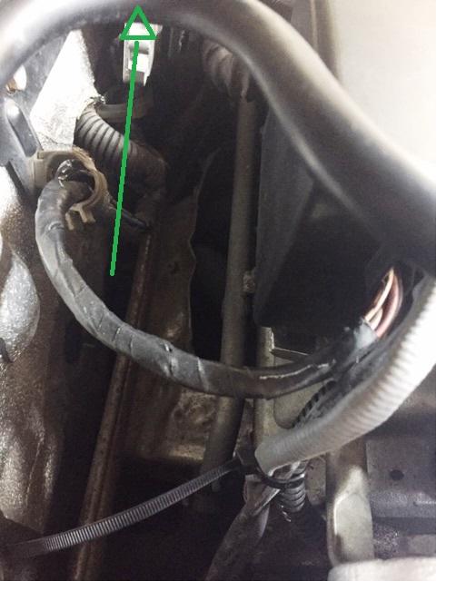

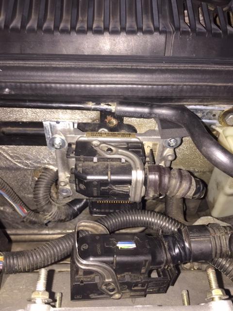

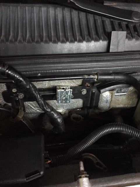

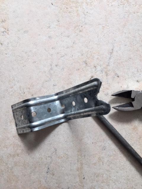

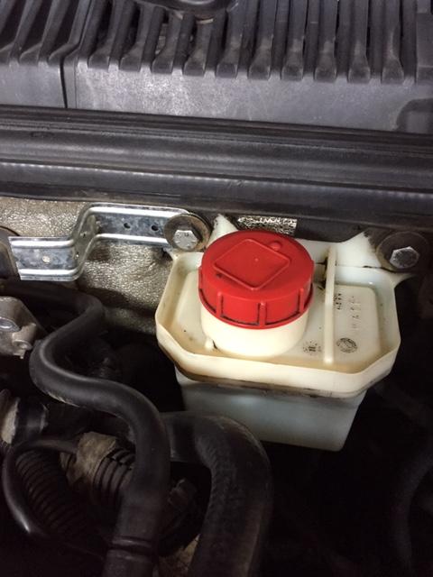

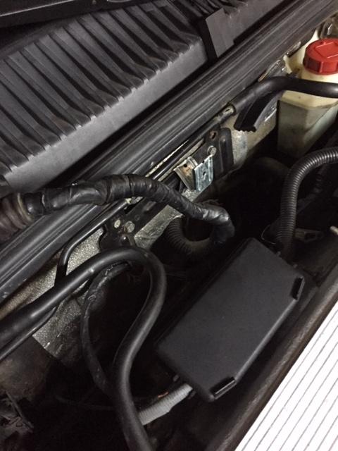

V6 fois plus de plaisir ! Posté(e) le 26 Août 2019 Auteur Signaler Posté(e) le 26 Août 2019 Ps : on voit la mienne aussi...........dois je cacher nos plaques sachant que sur le forum on est que nous mdr, et dans ce cas j'edite toutes les photos......ou je laisse comme ça........ Bon a part ça, petites bidouilles ....comme conseillé par l'ami Dirt'.........j'ai refait à l'arrache les gaines en attendant, pour ne pas les exposer a la chaleur du Busso.......ôté le trop plein qui débordait du vase de DA....et tant qu'a faire j'ai commencé la migration de la 'centrale' ou comme on dit chez moi, la 'centralina' (prononcez tchainetralinaa) en roulant les R svp......la suite demain .........là je plaçais et prenait les côtes (j'ai fait un système ou la deuxième patte de fixation coulisse comme ça c'est plus simple pour la présenter et d’après les tests de serrage, ça se maintient bien......
dirty Posté(e) le 27 Août 2019 Signaler Posté(e) le 27 Août 2019 Ah tu déplaces l'ECU ! Et bien ça chôme pas comme certains 😝 . Tu as prévu une tôle en-dessous aussi pour éviter la chaleur direct du collecteur ? Je suis ça pour un peu d'inspiration. Les plaques on s'en fou tout compte fait, dans la rue tout on ne les cache pas !

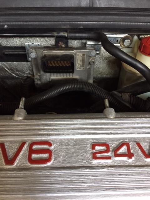

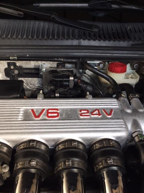

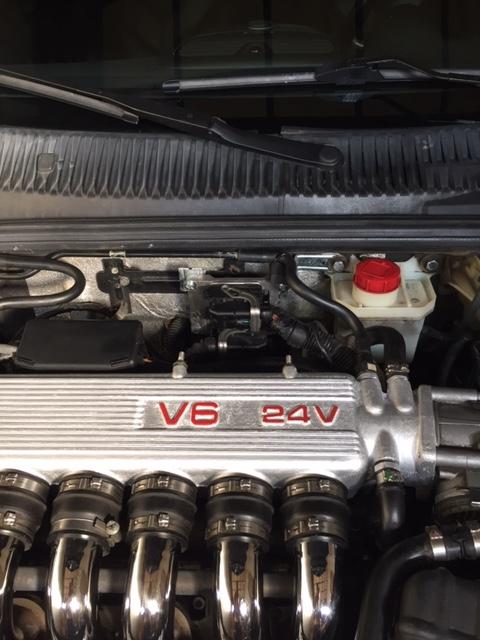

V6 fois plus de plaisir ! Posté(e) le 27 Août 2019 Auteur Signaler Posté(e) le 27 Août 2019 Voilà, fini l'installation/migration de la centrale.......
dirty Posté(e) le 27 Août 2019 Signaler Posté(e) le 27 Août 2019 (modifié) On devrait même ajouter un ventilateur, ça si avait pensé,pour aider au refroidissement. Modifié le 27 Août 2019 par dirty
V6 fois plus de plaisir ! Posté(e) le 27 Août 2019 Auteur Signaler Posté(e) le 27 Août 2019 Non pas de plaque pare/chaleur parce que j'me suis dit que je n'ai pas collé la centrale sur le berceau donc l'air chaud ou froid passe de part en part... PS : les plaques je les ai quand même occultées lors de mon édition des photos......
V6 fois plus de plaisir ! Posté(e) le 27 Août 2019 Auteur Signaler Posté(e) le 27 Août 2019 Pi ça fait 15 ans qu'elle se prend les calories du bouilleur là ça peut pas lui faire de mal cette petite migration 😉

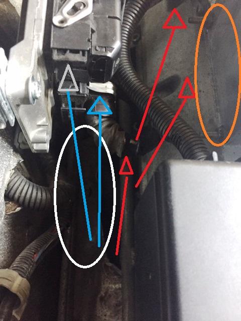

dirty Posté(e) le 27 Août 2019 Signaler Posté(e) le 27 Août 2019 (modifié) En y regardant de plus près c'est bien ce que tu as fais, mais à cette endroit là chaleur est plus direct tandis que sur le plenum l'ECU est moins exposé ! A moins d'y mettre une tôle. Modifié le 27 Août 2019 par dirty
V6 fois plus de plaisir ! Posté(e) le 27 Août 2019 Auteur Signaler Posté(e) le 27 Août 2019 Bin j'me suis dit la même chose sauf que quand tu touches le moteur/plénum, enfin quand tu essaies, tu vois bien que ça doit sûrement être plus bouillant en contact que sans..........surtout que là, la centrale est a l'opposé......

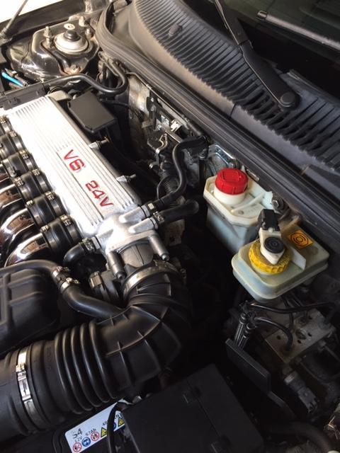

V6 fois plus de plaisir ! Posté(e) le 27 Août 2019 Auteur Signaler Posté(e) le 27 Août 2019 (modifié) En ovale orange, ancien emplacement...........en ovale blanche, pare chaleur d'origine (dont l'inclinaison oriente la chaleur crée par le collecteur vers l'ancien emplacement)...en flèches rouges la direction théorique calculée avec la vitesse du vent, Pythagore, Thalès et j'en passe, de la dite chaleur..........et en flèches bleue l'émanation résiduelle qui s'échappe vers la centrale nouvellement placée........que j'ai orientée un max de façon à ce qu'elle soit le moins possible exposée de façon directe ......en vert la flèche indiquant l'angle d'inclinaison Dans la seconde photo on voit bien que l'orientation du pare chaleur oriente les calories vers l'arrière du moulin, et donc sur la centrale oldschool......bon j'me dit que ça peut pas être pire comme ça..... Modifié le 27 Août 2019 par V6 fois plus de plaisir !
dirty Posté(e) le 27 Août 2019 Signaler Posté(e) le 27 Août 2019 Ouaih d'après mes calculs, t'es bon !
V6 fois plus de plaisir ! Posté(e) le 27 Août 2019 Auteur Signaler Posté(e) le 27 Août 2019 (modifié) Mdr........après Dirt'........si tu vas pas te faire chier...claque une tôle que tu visses avec les deux écrous d'en bas de la centrale, mais bon il y aura tjrs le contact avec le plénum........pour ça que j'ai opté pour ce choix la........j'me suis fait chier quoi......pour bien faire, faudrait enrober la centrale dans un tôle en carbone, mais va trouver la tôle et bien la travailler ça doit demander chérot......mais c'est tjrs faisable...... Une tôle ou carrément le support pour décaler la centrale du plénum......mais ça fait encore plus de trucs à retirer lors d'une distrib' ou un changement de bougies........ Modifié le 27 Août 2019 par V6 fois plus de plaisir !

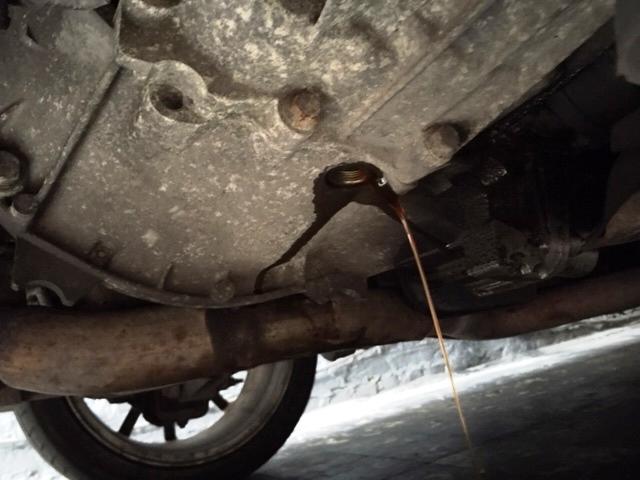

V6 fois plus de plaisir ! Posté(e) le 28 Août 2019 Auteur Signaler Posté(e) le 28 Août 2019 Allez Hop hop hop !!!! Vidange de boite/différentiel... Et dédicace a Dirty comme ça je lui montre que la seringue c'est dépassé pour injecter l'huile de boiboite dans la boiboite mdr, (on en avait parlé lors du rasso) On sort la jauge de boite.....on montre l'objet du délit qui va bien.(pistolet + bidon ou j'ai versé les 2 litres d'huile de boite que j'ai laissé chauffer au soleil pour fluidifier un chouye....on desserre l’écrou de vidange..on laisse couler...pendant que ça coule, on nettoie le filetage, on enlève ce qui peut être enlevé, on gratte le joint silicone précédent afin d'en remettre du nouveau...(le plus proche de la tête, pour ne pas en faire entre dans la boîte)...on revisse, et on enchaîne avec le différentiel un peu plus loin vers le centre de la voiture...idem on laisse couler et on nettoie puis joint silicone...on entre le pistolet/seringue dans l'orifice de jauge....et on pompe façon shadock, pour créer l'appel d'air ......et on va manger (perso ça a mis +/- 10/15min trinkile le temps que le bidon se vide...pas une goutte a coté....et on remet la jauge à sa place........finito !!!!
dirty Posté(e) le 28 Août 2019 Signaler Posté(e) le 28 Août 2019 (modifié) Super boulot !eh, on va ouvrir un garage busso hein lol. Par contre je dis ça, mais je dis rien, pour vidanger la boîte, fallait juste enlevé l'écrou de diff pour tout virer ! 😝 . Moi j'aime foutre de l'huile partout avec ma vieille seringue hihihi. Modifié le 28 Août 2019 par dirty
V6 fois plus de plaisir ! Posté(e) le 28 Août 2019 Auteur Signaler Posté(e) le 28 Août 2019 Mdr.........j'ai tjrs fait la vidange en deux temps, mais bon a savoir, merci pour le renseignement chef....
dirty Posté(e) le 28 Août 2019 Signaler Posté(e) le 28 Août 2019 il y a 39 minutes, V6 fois plus de plaisir ! a dit : Mdr.........j'ai tjrs fait la vidange en deux temps, mais bon a savoir, merci pour le renseignement chef.... Alors ta du temps à perdre 😂
