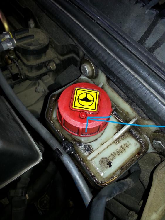

filou28 Posté(e) le 9 Mars 2016 Auteur Signaler Posté(e) le 9 Mars 2016 donc je viens de regarder mon bouchon de direction assister et j'ai remarque que la ou j'ai mis la flèche bleu le genre de teton bouge comme si il était prêt a tomber donc je ne ses pas si cela est normal car peu être ces lui qui laisse passer l'air car le bouchons était encore légèrement mouiller autour de ce teton ces peu etre cela qui fait que quand je met le moteur en route avec la pression cela diminue car fuite d'air et des que je coupe cela remonte vous en penser quoi ? merci
Antinomique-159 Posté(e) le 9 Mars 2016 Signaler Posté(e) le 9 Mars 2016 (modifié) C'est pour éviter la mise en pression du circuit hydraulique Si le niveau diminue vérifie que toutes les durites et tube de liaison en cuivre ne fuient pas Modifié le 9 Mars 2016 par Antinomique-159
filou28 Posté(e) le 9 Mars 2016 Auteur Signaler Posté(e) le 9 Mars 2016 ok donc pour toi cela est normal que le petit teton bouge ? et le niveau a pas l'air de bouger pour le moment mes pourquoi autour du teton ces tous huileux ? et derniere question cela est logique que quand je met le contact le niveau baisse et des que je coupe le moteur hop il remonte un poil au dessus du maxi a ca place normal ? merci
