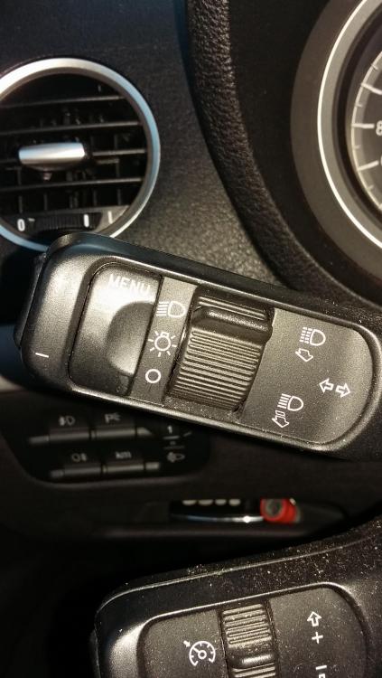

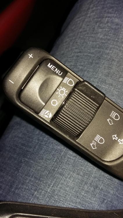

Bonjour, j'ai mon commodo d'occasion.
Mais il y a un tout petit hic, en espérant que ce ne soit pas trop grave, sur la commande des feux il y a une touche en plus (feux auto?) que je n'ai pas sur la mienne.... Vous pensez que c'est grave? Et qu'elle est sa fonction si quelqu'un sait?
Merci d'avance...

Pour ta fonction en plus, ce qui est important c'est que les connecteurs correspondent.
Faut tenter.

Salut.
Avant tout démontage il y a des précations à prendre concernant l'airbag.
La fonction A correspont à l'allumage automatique des feux de postions et de croisement.
Pour bénéficier de cette fonction, il faut avoir le capteur sur le pare-brise.
Certaine fonction doivent être mise en service avec Multiecuscan
