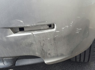

Bonjour à tous, vu que j'ai un peu de temps devant moi et il y a du soleil et j'ai de la motivation, je vais faire les petits défauts qu'il y a sur ma carrosserie, mais comme ne n'est jamais fait, je me demande si un simple ponçage+peinture+vernis suffirai à cacher les coups qu'il y a sur ma carrosserie, pour ce faire, je vous ai mis deux photos et ne dites-moi ce que vous en pensée
merci

Je ne suis pas spécialiste, mais sur ton capot, entre l'étape ponçage et l'étape peinture, j'insérerai une étape Antirouille !
Salut, dans l'ordre sais ponçage au 80 puis mastic,ponçage du  mastic puis ponçage de 20  cm mini autour au papier de 180, puis apretage sechage ponçage a l'eau de l'appret  au 400 et du capot au 800 ,degraissage camouflage puis mise en peinture et vernissage.
pour le pare choc il te faut un appret special.
