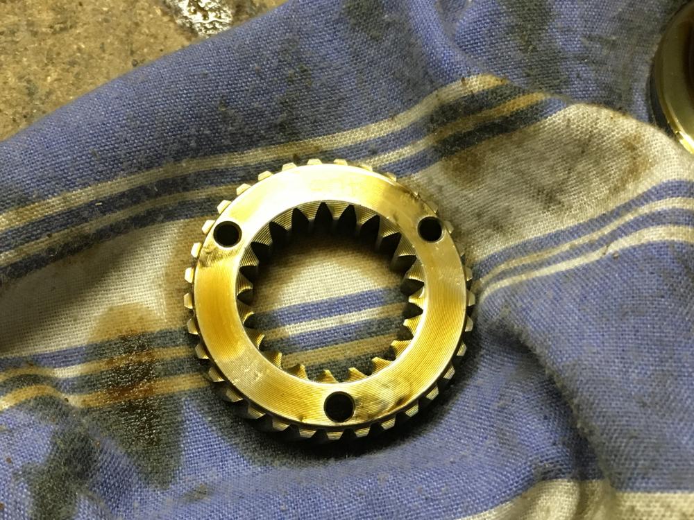

tichou Posté(e) le 1 Juin 2016 Auteur Signaler Share Posté(e) le 1 Juin 2016 Pas de soucis Keumdebelfeort ! Je viens de finir la totale, kit distribution/accessoire avec pompe à eau, kit réparation variateur de phase, joint d'arbre à came/cache culbuteur, changement bougies et purge du liquide de refroidissement. Pour le kit de réparation du variateur j'ai eut un soucis car le ressort fourni était légèrement plus petit, j'ai donc laissé celui d'origine et utilisé la pastille neuve. Je rappel que mon variateur n'était pas bruyant tout le temps, juste lors de période de stationnement de plus d'une semaine. Perso, je n'ai pas retirer le variateur de l'arbre à came comme dans cette vidéo http://www.dailymotion.com/video/xlxir7_demontage-variateur-de-phase-ou-correcteur-d-avance_auto. Voici quelques photos des pièces internes ressort d'origine à gauche/ ressort du kit à droite pastille d'origine à gauche/ pastille du kit à droite vue d'ensemble pris chez alfa 147 france.net Pas de bruit au démarrage pour le moment, je passerais dans quelques kms pour vous informez si le demi kit vaut le coups. Pour ma part, je vais envoyer un mail pour la différence entre les ressorts et voir pour un remboursement partiel. Lien vers le commentaire Partager sur d’autres sites More sharing options...

tichou Posté(e) le 4 Juin 2016 Auteur Signaler Share Posté(e) le 4 Juin 2016 Voilà la réponse du vendeur pour justifier la différence de taille entre les ressorts: "Bonjour, il est normal que le nouveau moins que l'ancien parce que le disque en téflon est dissipée avec vous. S'il vous plaît utiliser le nouveau printemps, car cela est encore plus, votre ancien est bien sûr de la taille de la nouvelle pressée, mais est déterminée pas stable" Si je comprends bien comme la pastille s'est affaissé de 2mm, le ressort s'est étiré par rapport à un neuf. Sauf que vu la plupart des photos sur le net, c'est bien celui du kit qui plus grand donc pour le moment je laisse comme çà et si il refait du bruit je le changerai. A vos avis sur la question. Lien vers le commentaire Partager sur d’autres sites More sharing options...

vdue Posté(e) le 18 Juin 2016 Signaler Share Posté(e) le 18 Juin 2016 Le 04/06/2016 à 19:32, tichou a dit : Voilà la réponse du vendeur pour justifier la différence de taille entre les ressorts: "Bonjour, il est normal que le nouveau moins que l'ancien parce que le disque en téflon est dissipée avec vous. S'il vous plaît utiliser le nouveau printemps, car cela est encore plus, votre ancien est bien sûr de la taille de la nouvelle pressée, mais est déterminée pas stable" Si je comprends bien comme la pastille s'est affaissé de 2mm, le ressort s'est étiré par rapport à un neuf. Sauf que vu la plupart des photos sur le net, c'est bien celui du kit qui plus grand donc pour le moment je laisse comme çà et si il refait du bruit je le changerai. A vos avis sur la question. Niet, impossible. Et avec la google trad', impossible de mieux comprendre. Veux-tu bien nous livrer ici la réponse originelle stp? Lien vers le commentaire Partager sur d’autres sites More sharing options...
tichou Posté(e) le 18 Juin 2016 Auteur Signaler Share Posté(e) le 18 Juin 2016 (modifié) Voici le mail Hello, es ist normal das die neue Kürzer ist als die alte weil sich die Teflonscheibe bei Ihnen aufgelöst hat. Bitte verwenden Sie die neue Feder da dieser noch stärker ist, Ihre alte wird natürlich auch auf der größe von der neuen gedrückt ist aber bestimmt nicht mehr so stabil. Hello, it is normal that the new Less than the old because the Teflon disk has dissipated with you. Please use the new spring because this is even more, your old one is of course on the size of the new pressed but is determined not so stable. Bonjour, il est normal que le nouveau moins que l'ancien parce que le disque en téflon est dissipée avec vous. S'il vous plaît utiliser le nouveau printemps, car cela est encore plus, votre ancien est bien sûr de la taille de la nouvelle pressée, mais est déterminée pas stable. Mit freundlichen Grüßen / Kind Regards / Cordiali Saluti Sascha Nehring Modifié le 18 Juin 2016 par tichou Lien vers le commentaire Partager sur d’autres sites More sharing options...
