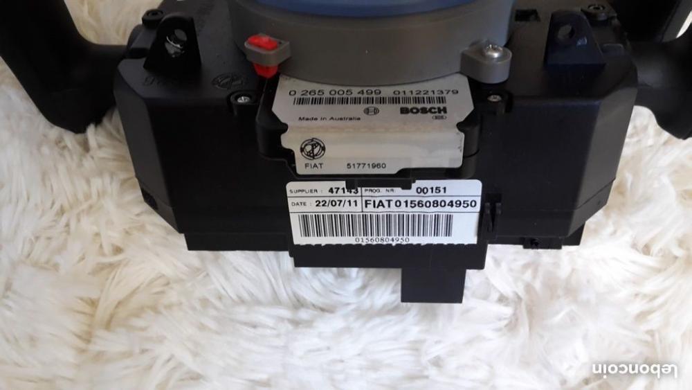

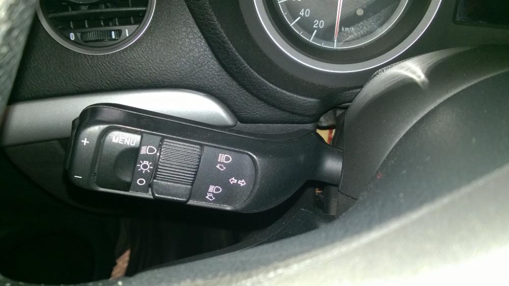

GDB Posté(e) le 11 Septembre 2017 Signaler Share Posté(e) le 11 Septembre 2017 Bonjour, je dois remplacer mon commodo , les phares restent allumes en permanence et le bouton menu ne fonctionne plus, par contre y en a 25 réfs différentes (selon Alfa, Fiat) , j'aimerais savoir si on doit se tenir aux références inscrite au dos ou sur le type de pièce et l'apparence en générale , boutons etc ; quelqun peut m’élucider car la pièce vaut 745€ chez Alfa et j'en trouve pas mal d’occasion , merci de votre aide. Lien vers le commentaire Partager sur d’autres sites More sharing options...

GDB Posté(e) le 12 Septembre 2017 Auteur Signaler Share Posté(e) le 12 Septembre 2017 Bonsoir, suite à mon problème de commodo , j'ai changé ma serrure de coffre , parait-il avait aussi un défaut puis-que pas de lumières dans le coffre et sou-adisant ouvert sur odb le problème n'a pas disparu mais juste en partie , en effet depuis cette intervention dés que je coupe le contact les feux s’éteignent , comme par hasard , en attendant je ne peut pas non plus régler l’auteur des phares ,le bouton menu ne marche toujours pas et les feux de croisement s'allument sans mon avis comme par miracle :) haff , Lien vers le commentaire Partager sur d’autres sites More sharing options...

GDB Posté(e) le 13 Septembre 2017 Auteur Signaler Share Posté(e) le 13 Septembre 2017 Oui , et ils me semblent en très bon état ; d’après un diagnostique chez Alfa , je dois remplacer le commodo , donc j'ai commandé un sur le web qui ressemble comme une goute d'eau :) , puis-que le prix chez Alfa est rédhibitoire (745€) , la je croise les doigts de pieds etc je prie pendant la pose j’espère début de semaine prochaine , à suivre ... Lien vers le commentaire Partager sur d’autres sites More sharing options...
GDB Posté(e) le 27 Septembre 2017 Auteur Signaler Share Posté(e) le 27 Septembre 2017 Bonjour , pour ceux que ça peut intéresser , après remplacement de commodo d’occasion en provenance d'une Alfa GTV 136 de 2006 ! , Oui ça marche impéc, sauf l’essuie glace arriéré , enfin je vais revoir mes câbles arriéré et les fusibles ...neaumoins plus de soucis de phares allumés en permanence et j'ai la date et l'heure , c’est pas mal déjà ... :) je l'adore cette voiture :) Lien vers le commentaire Partager sur d’autres sites More sharing options...
